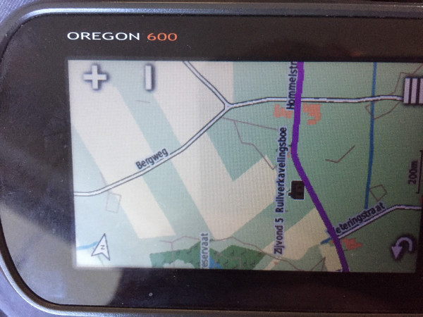

Zo ziet een Waypoint er uit op een eTrex:
Ik zou gaan voor korte waypoint namen.
