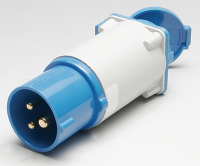

Omdat we de laatste jaren op campings vaak een plekje “inclusief stroom” hadden, en ook onze mobiele apparaten willen opladen wil ik een camping CEE stekker verloop met contra stekker meenemen. (ik heb nog geen naaf-oplader)
In kampeerwinkels zie ik echter joekels van stekkers liggen met nog een lang snoer eraan.
Zijn er wereldfietsers die zo’n ding meenemen of weten waar ik een compacte stekker kan kopen?

Je kan ook een lossen CEE-stekker en een losse contrastekker in de bouwmarkt halen en daar een klein stukje snoer tussen zetten. Het is dan nog steeds onhandig groot, maar je hebt in ieder geval niet veel te veel snoer bij je.
Ik heb dit zelf ook gemaakt om niet de apparatuur onbeheerd in een toiletgebouw achter te laten. Zo ben ik namelijk al eens een batterijlader kwijtgeraakt. Meestal kan je trouwens zonder problemen je spullen bij een medekampeerder met bijvoorbeeld een caravan opladen. Heb je meteen een praatje te pakken :)
Ik heb ook een losse CEE-stekker met een kort snoer aan een contrastekker bevestigd. Vijf minuten knutselen. Zorg dat het snoer wel zo lang is dat je de contrastekker met telefoon of oplader in de stroomkast weg kunt stoppen, uit het zicht. Alles bij elkaar blijft het vrij groot, maar ik weet niks beters. Die CEE-stekkers hebben allemaal hetzelfde formaat door de lange pinnen.

Wij hebben er een. En twee tellen googelen leverde me deze link op:
(Klik op afbeelding om naar de site te gaan)
@ Polling, dit is precies wat ik bedoel (ik kreeg overigens andere googleresultaten)
Vind hem alleen wel wat prijzig.....
Als je met twee tientjes investering weet te voorkomen datr je apparatur wordt gejat... ;-)
En het googelen deed ik op afbeelding, dan filter je de exemplaren met kabel snel. ;-)

Bij Overtoom een verloopsnoer met maar 30 cm kabel :D voor minder dan 8 euro onder de naam "Adapterkabel CEE-randaarde".
