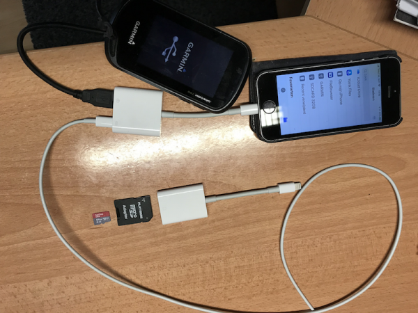

Hoe oud is je iPad? In principe heb je iOS 13 nodig om mbv. een iPad of iPhone tracks op een SD-kaartje of je GPS te zetten. Eerdere versies van iOS kunnen alleen mediabestanden en foto's dmv. een lightning camera adapter van/naar een USB apparaat kopiëren.
Je hebt genoeg aan een eenvoudige lightning camera adapter als je het SD-kaartje uit je GPS haalt en aansluit aan je iPad of iPhone. Wil je je GPS of USB sticks aansluiten, dan heb je een andere adapter nodig, de lightning camera adapter met voeding .
Op onderstaande foto zie je boven een lightning camera adapter met voeding (powerbank) en onder de eenvoudige lightning camera adapter.
