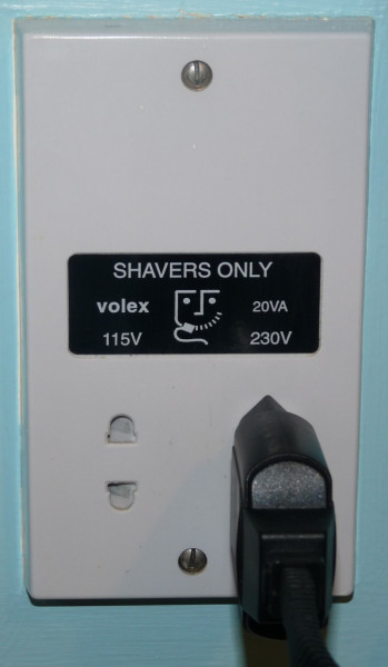

Ik noem dan ook specifiek een scheercontactdoos, met ingebouwde scheidingstrafo, die je nog vrij veel op campings tegen komt. Deze heeft meestal een output van 20VA, wat betekent dat ie max minder dan 0,01A levert, en daarmee krijg je de meeste laders niet aan de gang.
Misschien weet Bert nog of het zo'n stopcontact was (alhoewel ik ze ook wel eens vermomd als 'gewoon' stopcontact ben tegen gekomen).
Deze:

Input 100-240V / 0,45A, dat is 10W. output 5,1V / 2,1A, daar krijg je een powerbank wel me opgeladen, ook op een scheerstopcontact van 20W.
Waarschijnlijk is er wat anders aan de hand geweest.

20VA is maximaal 20 watt als ik het goed heb. Had je een USB lader die meer vermogen vroeg? Wellicht een lichtere lader (10-11 watt) meenemen voor de zekerheid? Met 10 watt laad je die batterypack evengoed wel op in een nacht.
