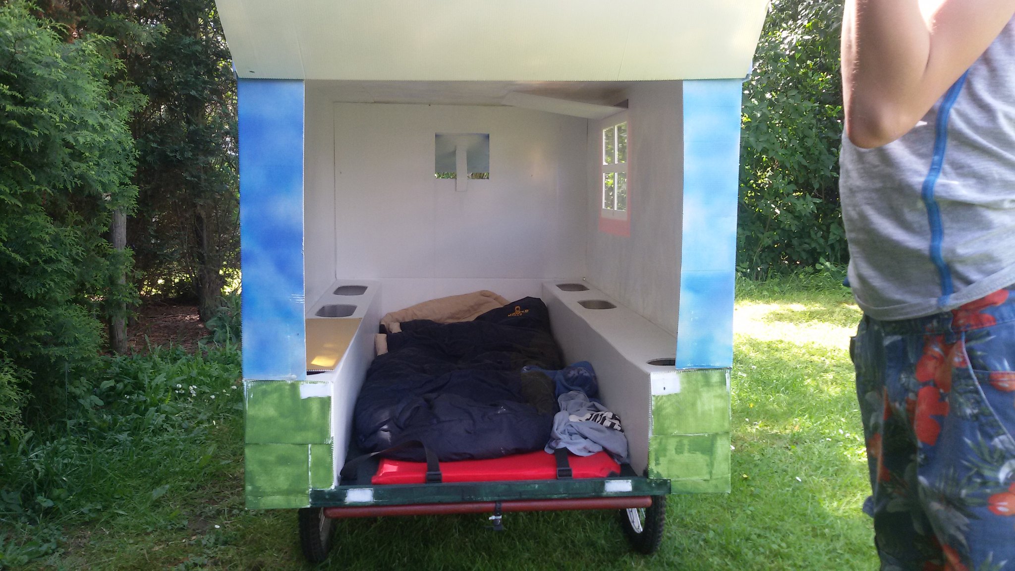

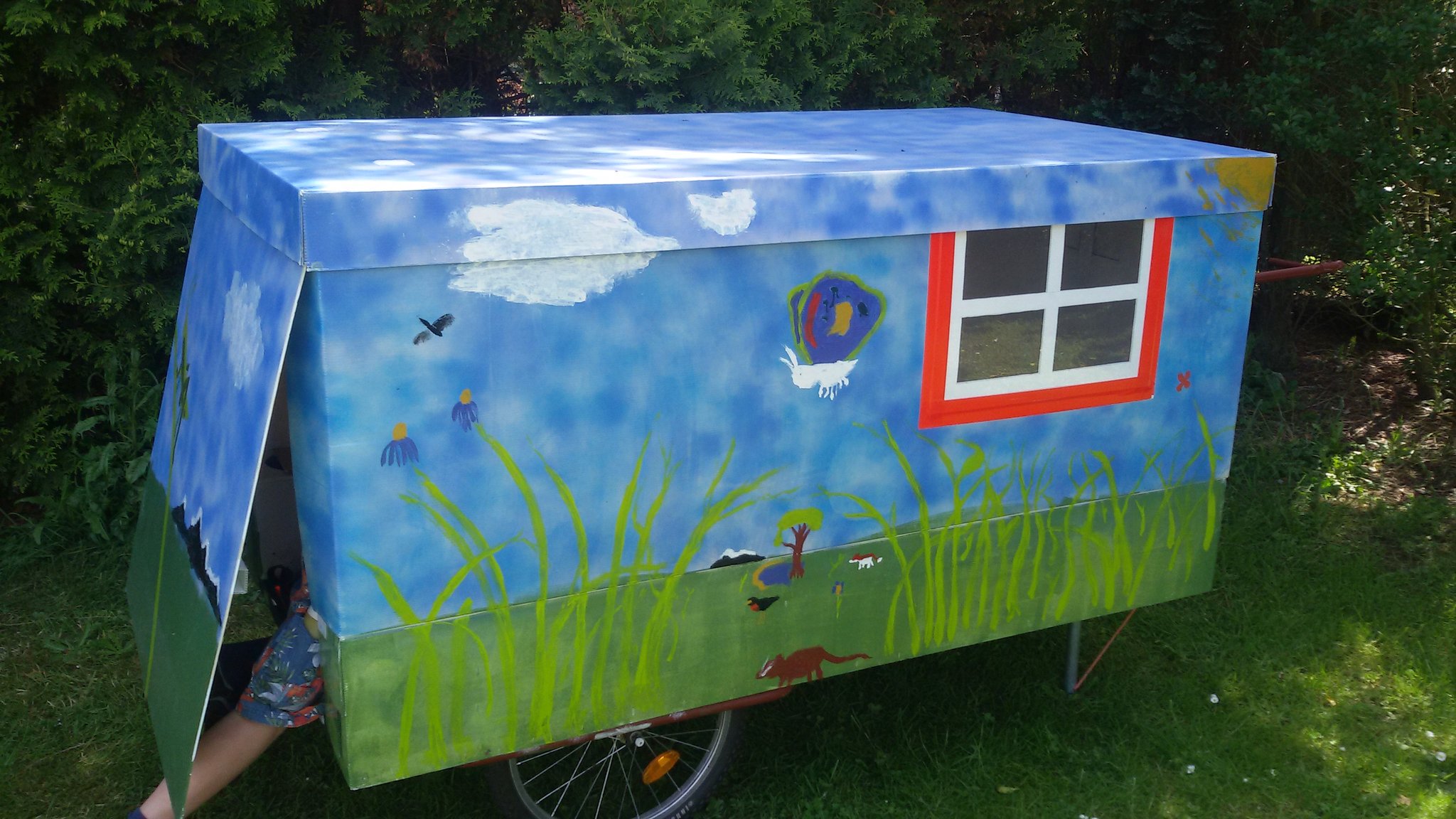

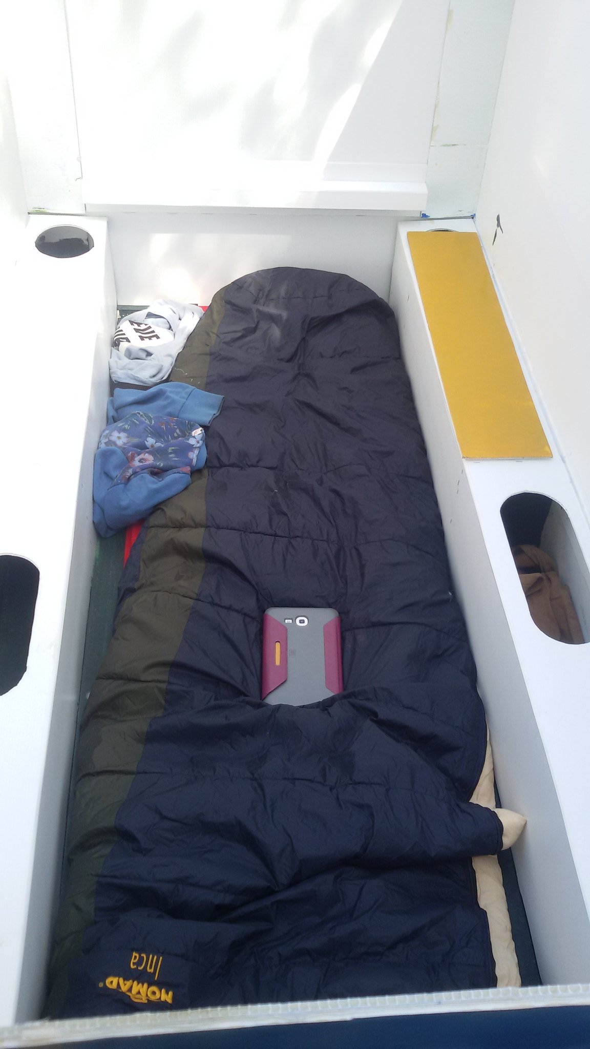

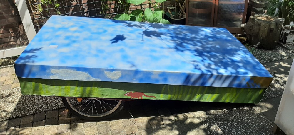

Mijn zoon (14) heeft er een gebouwd samen met zijn opa. Is een heel leuk ding geworden, inklapbaar, zodat hij tijdens het fietsen weinig wind vangt. Hij rijdt er kleine stukjes mee, geen weken fietsvakantie. Afstanden van maximaal 50 km. Smalle fietspaadjes kun je met zo'n ding vergeten, het is vaak al een ramp als je een veel smaller fietskarretje achter je fiets hebt hangen, want er komt altijd wel 1 wiel in de berm. Als je altijd over mooi vlak asfalt fietst is het nog wel te doen.
Het gewicht is in het vlakke Nederland niet zo'n probleem, maar ga er niet de bergen of heuvels mee in, je sleurt je een ongeluk. En bovendien, wat hiervoor ook al is gezegd, heb je met remmen een probleem met zoveel gewicht.
Desalniettemin is het een leuk project om zo'n ding te maken en voor kleine afstanden is het super leuk.
En heel geschikt voor wildkamperen, valt perfect weg in de omgeving! :lol:
Knap gedaan hoor.

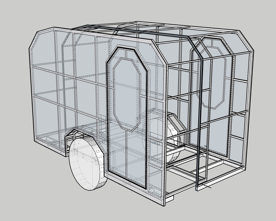

Ik heb besloten het project toch door te zetten, al is het maar voor de lol van het bouwen met in het achterhoofd dat er daadwerkelijk mee fietsen mogelijk gaat tegenvallen. Mocht het project echt mislukken kan ik de meeste delen zoals het hout en de kanaalplaten hergebruiken voor een tuinkasje. Dus ik gooi mogelijk vooral tijd weg :lol:
Het uitgangspunt is om er een 'volwaardige' caravan van te maken met in ieder geval;
- Een 2 persoonsbed van minstens 120 cm breed
- 2 volwaardige zitplaatsen binnen voor slechtweer (soort treinzit)
- Een verwijderbaar tafeltje groot genoeg om aan te eten met 2 personen of aan te werken met een laptop.
- Een klein keukenblokje met koelboxje, spirituspit, wat vanuit binnen en vanuit buiten te benaderen moet zijn zodat je zittend binnen of staand buiten kan koken zonder het keukenblokje te verplaatsen.
- Een toiletemmer of portapotti op een bereikbare plek zodat je die (in een noodgeval) ook echt kunt gebruiken
- Multifunctionele luifel die ook dienst kan doen als 'nood' douchehokje met eene waterzak aan de buitenkant van de caravan en natuurlijk als uitbreiding van de leefruimte.
- Redelijke isolatiewaarde en bestendigheid tegen wind/geluid, ik ga nu uit van een sandwich wandstructuur van 2 centimeter dik met een combinatie van houtjes latjes, kunststof kanaalplaten en isolatieschuim.
Om dit allemaal te realiseren moet het wel een flink ding worden en moet hij uitschuifbaar zijn in de breedte. In mijn voorlopige ontwerp (zie plaatje hieronder) is hij ingeklapt 85 cm breed (past hij nog net in mijn schuur en ergert hij hopelijk andere fietsers niet al te veel), wel is hij behoorlijk hoog (180 cm) en lang (245 cm (net binnen de Belgische wetgeving)). Gewicht valt overigens mee, qua frame, wanden, isolatie etc kom ik nu op ongeveer 30 kg. Ik verwacht dat het inclusief interieur en de meeste bagage haalbaar moet zijn om rond de 50-60 kg max te blijven.
Uiteraard benieuwd naar enige feedback of ideeen. Ik ga hem voor de goede orde alleen gebruiken in combinatie met een elektrische fiets en door de geringe breedte heb ik de hoop dat dit met kopse wind goed te doen is. Enige waar ik me een beetje zorgen over maak is zijdelingse wind in combinatie met het grote oppervlakte opzij en het geringe gewicht.
