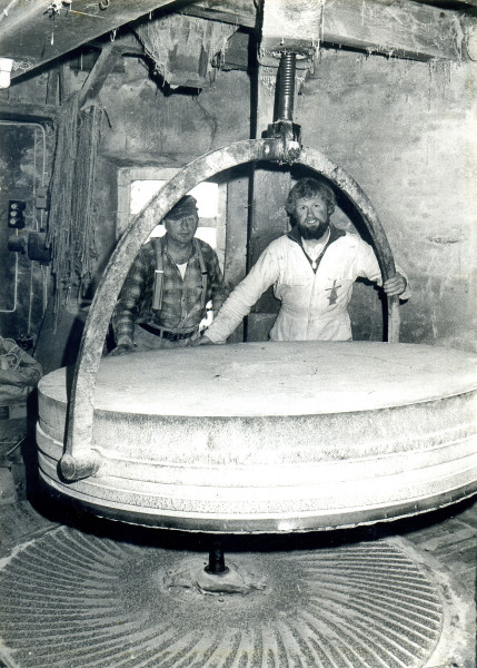

Maar de molenaars in dit filmpje maakten wel een kapitale fout: zij mogen nooit en te nimmer bovenop de maalsteen gaan staan bij het opschroeven van de steenkraan! De ophanging op de onderste staande as kan ontregeld raken en de steenkraan overbelast raken met breuk tot gevolg.
Ik heb zelf het praktijk malen en scherpen van de molenstenen in het Duitse Ostfriesland gevolgd, op de molen van Spetzerfehn. Het was daar hard werken: "Um fünf Minuten vor Sieben aufstehen und dann sofort mahlen!", slechts onderbroken door maaltijden, doormalen tot 8 uur 's avonds, zes dagen per week en zondags naar de kerk, waar ik ook mee ging. Geen probleem om de psalmen in het Duits te zingen. Zakken van 70 kg op je schouder sjouwen. Van deze Oostfriese molenaar heb ik de stenen leren scherpen. Maar dat waren wel mooie tijden, hoor. Ik heb nog altijd een Duitse molenaarsdiploma.

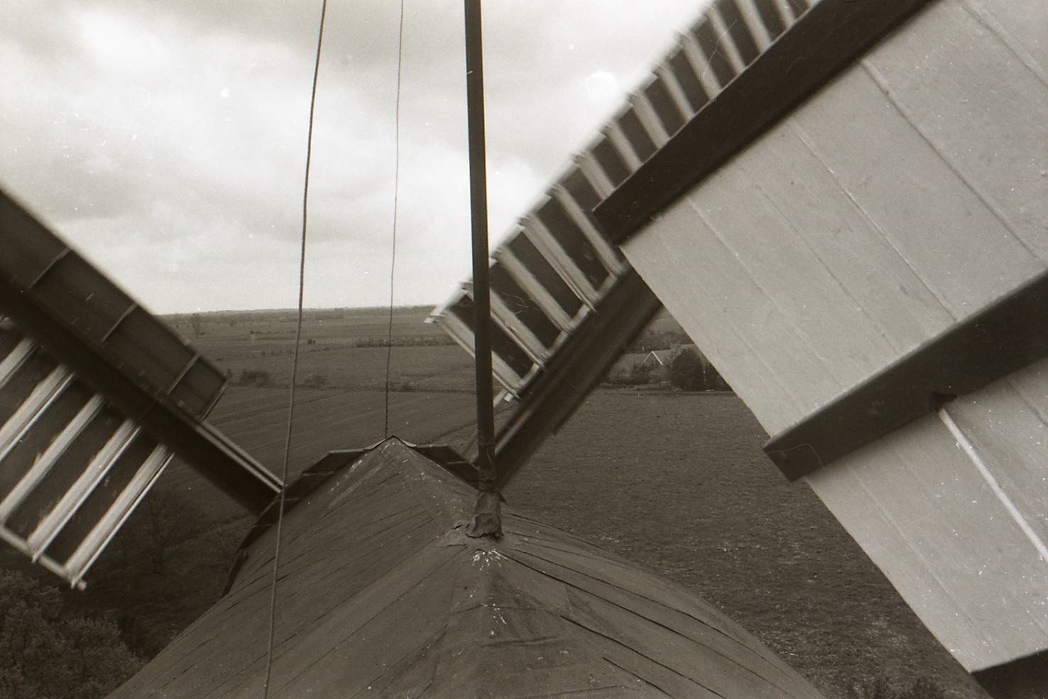

Dit is de molen van Den Andel (Gr.) met jalouzieën oftewel zelfzwichting. De vangstok (om te remmen) ontbreekt op de foto (gat rechtsboven in de kap), want hij lag bij mij thuis om geschilderd te worden. Ik heb in de kap de vangbalk zelf opgetild om te kunnen malen. Ik was hier 17 jaar molenaar.

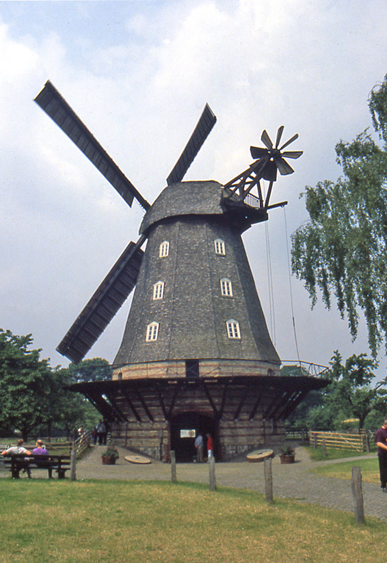

De twaalfkantige Britzer Mühle in Berlijn, ook met zelfzwichting. Ik mocht hier uuurenlang heerlijk draaien!

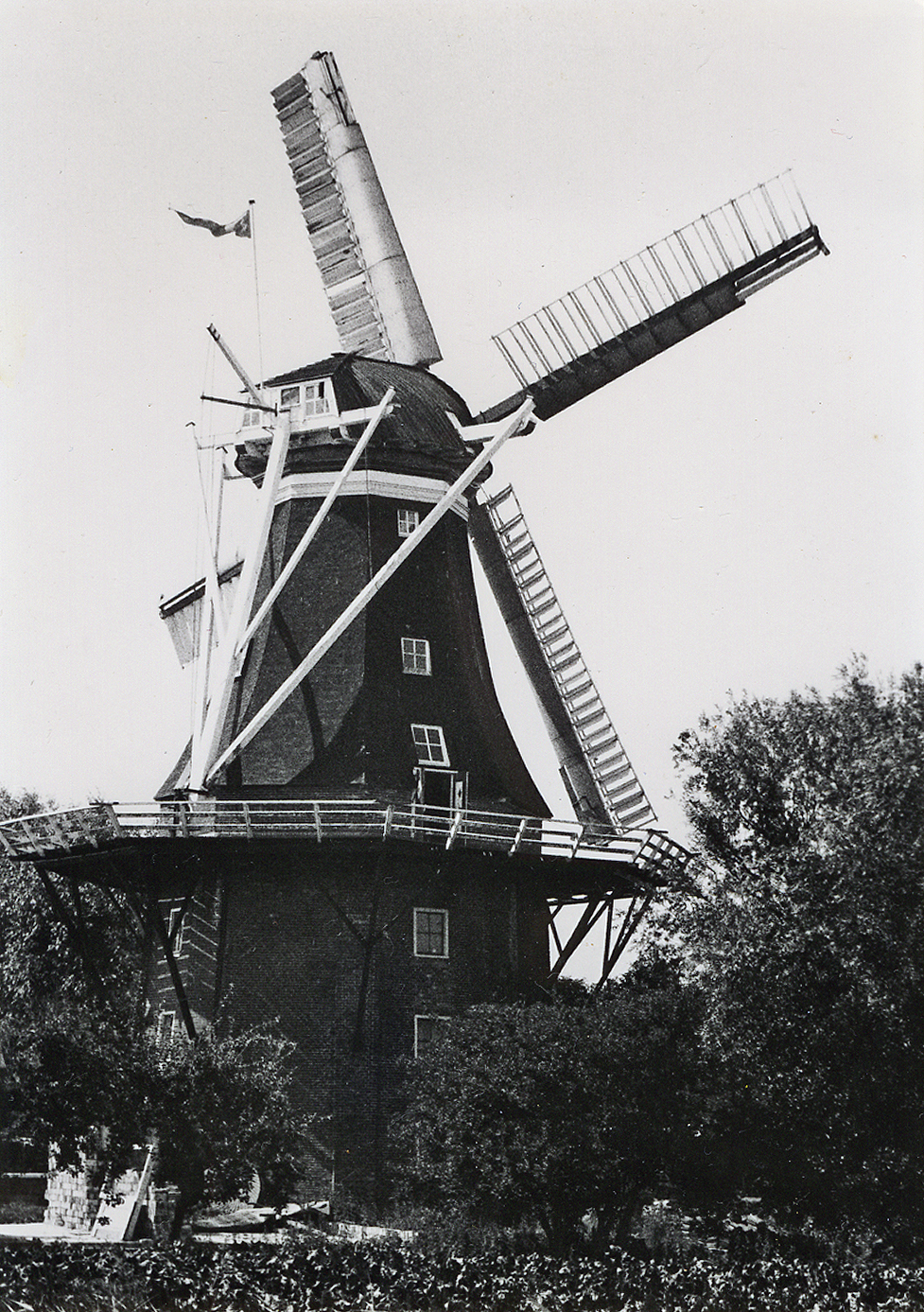

Dit is de molen van North Leverton in Engeland, anno 1813. Nog in vol bedrijf, ook met zelfzwichting. Sierlijke ui-vormige kap, kenmerkend voor Lincolnshire. Ik kwam daar in 1984 langs fietsen en ik stelde me voor "as a Dutch windmiller". De molenaar (rechts met steekwagen te zien) moest dringend wat zakken afleveren met zijn auto en zo kon ik zijn werk in de molen even overnemen. Toen de kaar (trechter boven de maalstenen) leeg was, heb ik de molen stil gezet. De Engelse molenaar kwam later terug en klopte tevreden op mijn schouder, waar het meelstof van af vloog. Het is me nog sterk bijgebleven.
