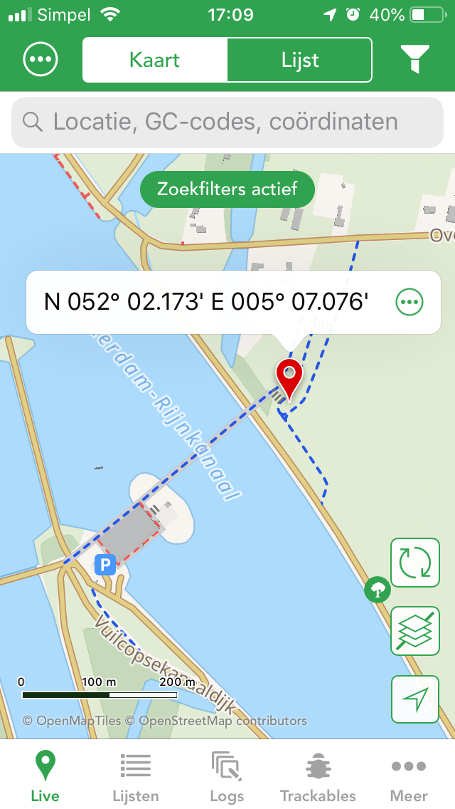

Ik fiets momenteel regelmatig langs dit coördinaat N 052° 02.173' E 005° 07.076' ten oosten van Nieuwegein waar ik het Amsterdam-Rijnkanaal en Lekkanaal oversteek.
Elke keer als ik langs dat coördinaat ongeveer fiets valt echter mijn gps uit. De eerste keer dacht ik een hick-up van mijn gps. De 2de keer toeval? Maar ondertussen is het x keer gebeurd en dat kan toch echt geen toeval zijn.
