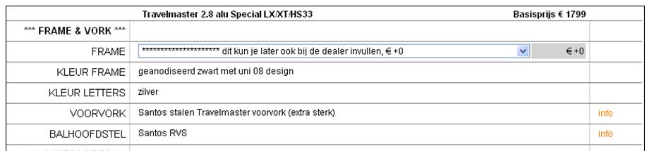

Ik heb een Santos Travelmaster 2.8 uit 2011.
Uit de configurator van toen:
Volgens mij is dat standaard bij Santos. Alu frame, stalen voorvork.
