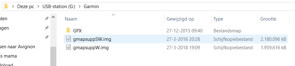

In aanvulling op wat Frank zegt, zo ziet mijn SD-kaart er in de verkenner uit:
Cruciaal is dat de kaarten in de map Garmin staan, want daar zoekt de eTrex ze.
