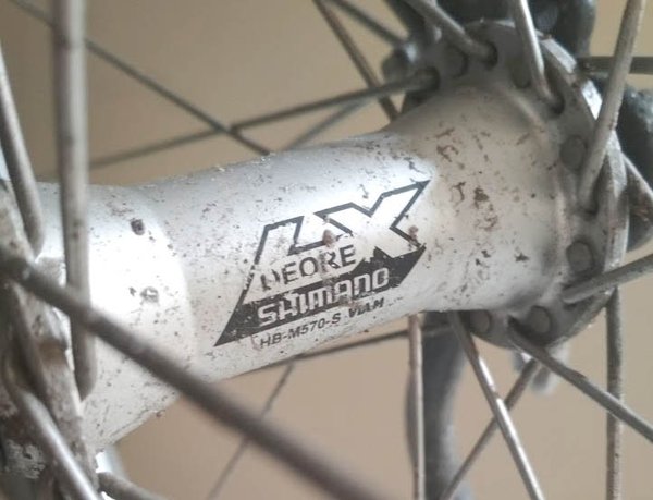

Ik zoek een LX navenset, 36 spaaks. Tot een paar jaar geleden was de alu ECHT alu-kleur, tegenwoordig zit er een space-grey waasje overheen, een gruwel voor mijn klassieke Vittorio.
Ik zoek niet de oudere versie:
Als ik google op plaatjes voor shimano LX silver kom ik dit tegen:

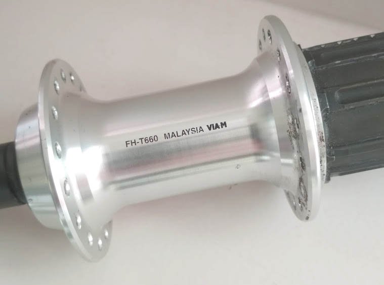

https://www.bikeonlineshop.net/shimano/ ... hub-silver
Weliswaar de 670 ipv de 660.
Nog iets: https://www.fawkes-cycles.co.uk/669/pro ... b-36h.aspx
Meer plaatjes: https://www.google.nl/search?q=shimano+ ... 36&bih=836
Al gekeken op retrobike.co.uk in auctionwatch?
www.defietsenmaker.nl wil ook nog wel eens wat hebben (iig XT al is dat 130mm breed achter)
En anders zelf polijsten, en ja dat is een hele klus.
Ik heb warempel iets gevonden via ebay. Ik denk dat 660 de mooie is en 670 de lelijke, althans volgens mijn Vittorio :wink:

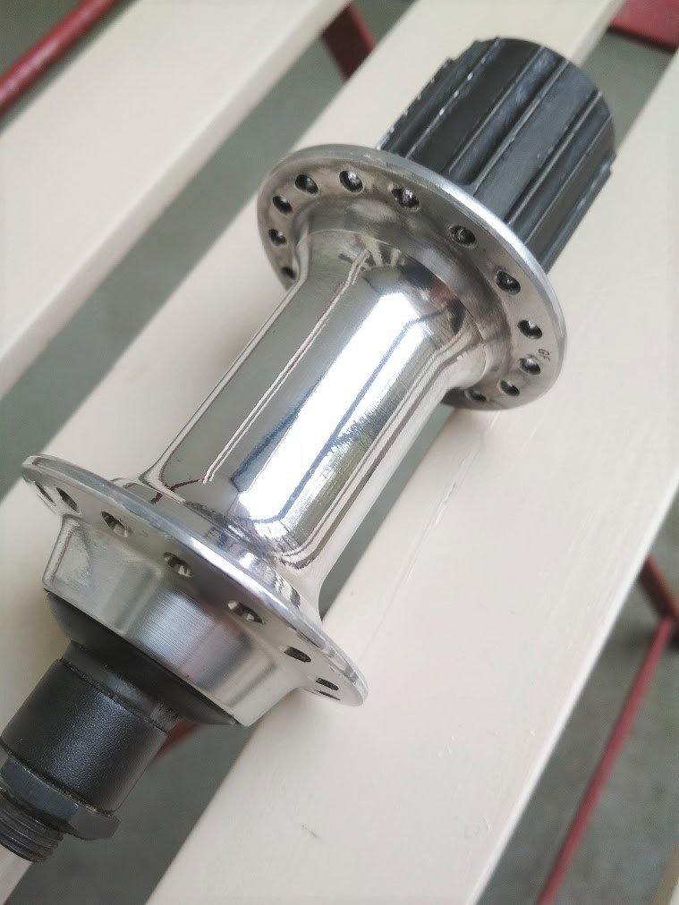

Ik heb eens wat zitten hobbyen op de naaf die ik nog had. Ik heb met een blauwe nylon borstel op m'n boormachine de anodised laag weggehaald. Vervolgens heb ik een polish setje van Wolfcraft het ding blingbling gepolijst. Wat werk, maar indrukwekkend resultaat. Het alu heeft een wat warme gloed :D.
De vraag is alleen hoe houdbaar die blingbling is...
Blanke lak er overheen doen? Als je alu ziet blinken kijk je zelden rechtstreeks op het aluminium.
Dan ziet het er snel zo uit:
In de racefietswereld wordt hiervoor (auto)was gebruikt. Afhankelijk van het weer etc sluit dit enkele weken tot maanden af, daarna vindt oxidatie plaats als je geen nieuwe was aanbrengt.
Mijn ervaring met blanke lak op aluminium (en koper) zijn niet bijster positief.
Na verloop van tijd krijg je toch verwering (onder?) van de lak.
Ik gebruik alleen nog maar Belgom.
Groet,
Tom.
Inderdaad, regelmatig even poetsen met speciale alu-poets en oppassen met pekel, ook nu nog even ondanks de regen. Andere optie is niet met de fiets fietsen, maar dat is weer zonde van die Vittorio, daar istie niet voor gemaakt.
