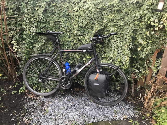

ooit mijn "cross- randonneur"zelf gebouwd, telkens als iets stuk ging geupgrated met iets beters ,, mega Frankenstein gehaalte maar uiteindelijk weet je wel precies wat je echt wilt als je een ruimere budget hebt : )
go on with the home brew :)
met wat Grandonneur aangeeft: met een tweedehands fiets en dan de boel in orde maken, zit je zo op driehonderd a vierhonderd euro. meer is ook haalbaar :D

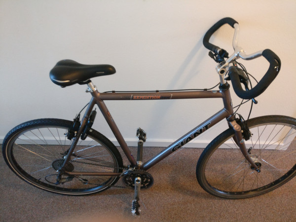

Ik zie dat er meer mogelijkheden zijn dat ik van tevoren had gedacht. Momenteel heb ik de volgende op het oog:
https://www.marktplaats.nl/a/fietsen-en ... ousPage=lr
De beste meneer heeft ook nog een giant expedition frame, maat 64. Ik zou dan de onderdelen moeten overzetten van de 57 naar de 64. Ik zie dat momenteel wel als een mogelijkheid. Ook heeft deze versterkte wielen.

Beste Wereldfietsers,
Ik heb een fiets gevonden. Dankzij jullie aanwijzingen. Ik heb een Giant Expedition Travel framemaat 64cm. Ik moet hier en daar nog wel wat kleine dingetjes fiksen maar niets onoverkomelijks. Ik wil jullie bedanken voor de tijd en de moeite.
