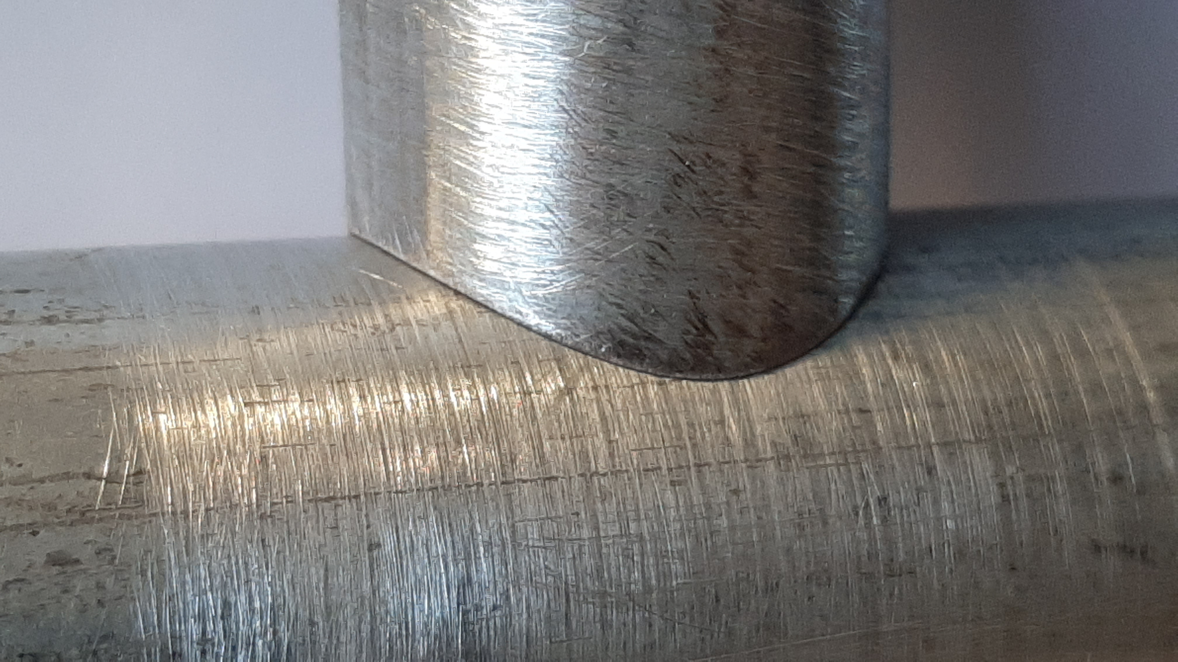

Proberen foto te plaatsen van een hardsoldering.
Messing aan rvs zilverhardsoldering.
Onverwoestbaar.
Test gelukt
soldeermens
Dat lijkt in de verste verte niet op een fiets. Wat moet dat hier?
Een goede passing is van levensbelang voor een deugdelijke hardsoldering.
Deze passing is met zilver te solderen.
Wil je glooiend aanvloeien moet het een messing soldeer zijn.
