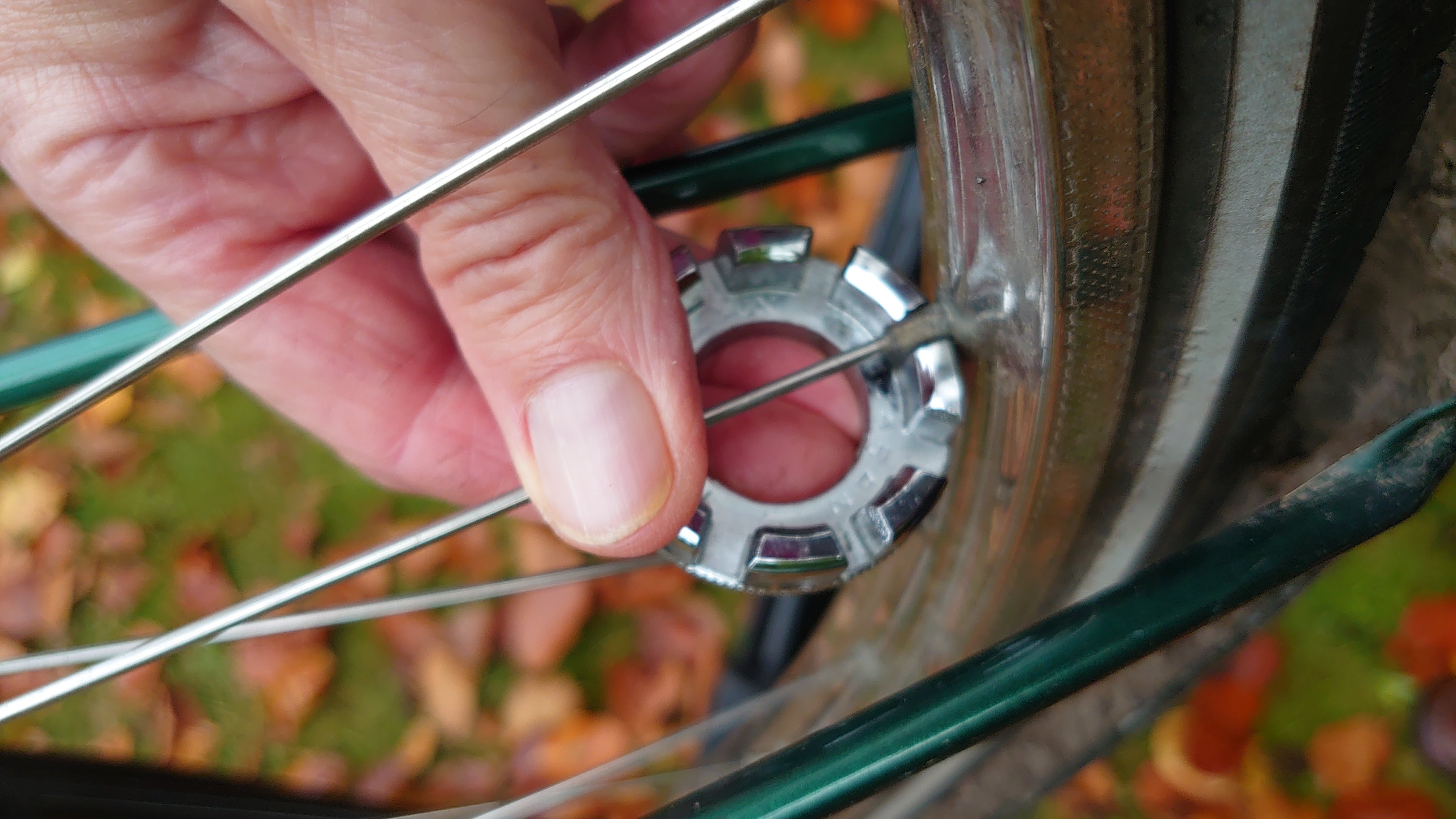

Voor de volgende keer zelf een wiel leren richten? Het is niet heel moeilijk en voor een gewone fiets hoef je echt niet tot op tienden van millimeters te gaan. Een spaakspanningsmeter is ook wel fijn want fietsenmakers en spaakspanning zijn nog steeds termen die niet helemaal bij elkaar passen.

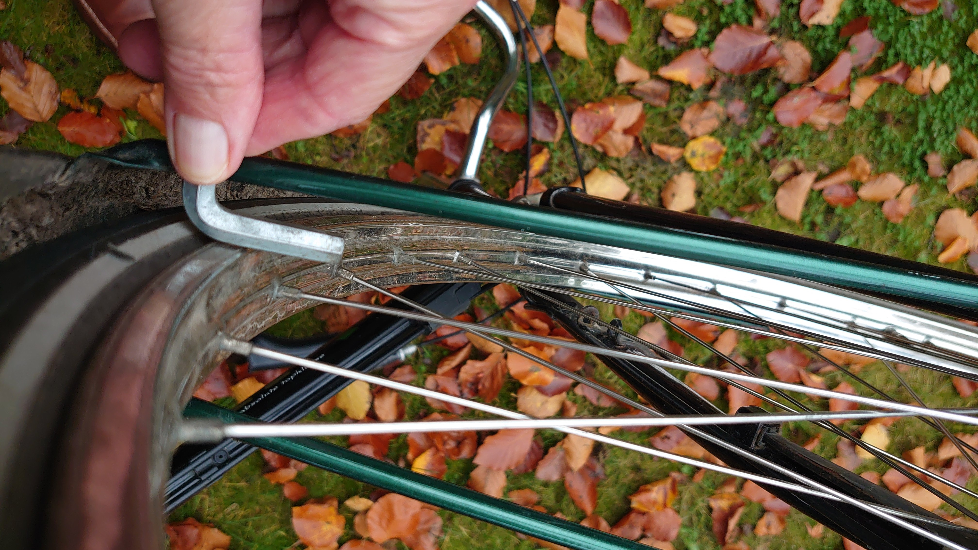

Fiets op de kop, wiel draaien en met de vingers een van de twee kanten van de V-brake aantrekken wijst feilloos aan waar nog een bult zit. Maar gewoon met een stokje dat je in de hand houdt kan het ook.

Ik heb de spaakspanningsmeter van Park Tool. Zo'n blauw ding. Ik zie ook een rode versie van iets dergelijks dat de helft kost. Met wat geluk is dat ook goed genoeg. De nauwkeurigheid van die dingen (ook de blauwe) is niet echt geweldig, maar het gaat er niet om dat de 900 N van 910 N kunt onderscheiden maar of je 700 van 900 kunt onderscheiden of iets dergelijks. Dat is al heel wat.

Een imbus sleuteltje in positie houden, het wiel draaien, spraken sleutel en je gezonde verstand gebruiken.
Oefen met een wiel van je stadsfiets of vindt ergens een wiel om mee te oefenen.
Bij een inbussleutel denk ik aan zoiets:
Of bedoel je een spaakspanner?
Hij bedoelt een inbussleutel. Je houdt hem in de hand terwijl je steunt op een van de achtervorken. Je wijst het ding in de richting van de velg en als de velg de inbussleutel raakt klinkt een akoestisch signaal. :-)
