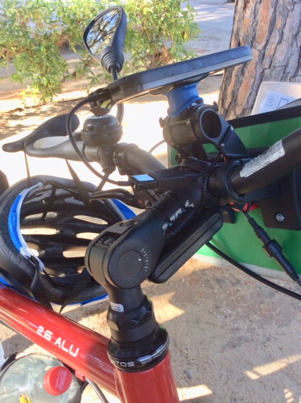

Bij deze een foto van de setup bij de fiets van mijn vriendin die momenteel door Europa fietst:
* Shimano LX naafdynamo in een wiel gebouwd door Bike4Travel
* B&M E-WERK tegen de onderkant van de stuurpen gemonteerd en draadjes weggewerkt langs de KlickFix adapter
* Quad Lock bevestiging voor de iPhone SE (MapOut app) die op zijn beurt weer in een LifeProof hoesje zit
Wel iets meer draadjes en tyraps dan bij sommige andere oplossingen maar ik vind het nog steeds redelijk strak ogen 8)
NB: Wij hadden overigens bij deze opstelling geen bufferaccu nodig en dat maakt het geheel weer wat efficiënter
