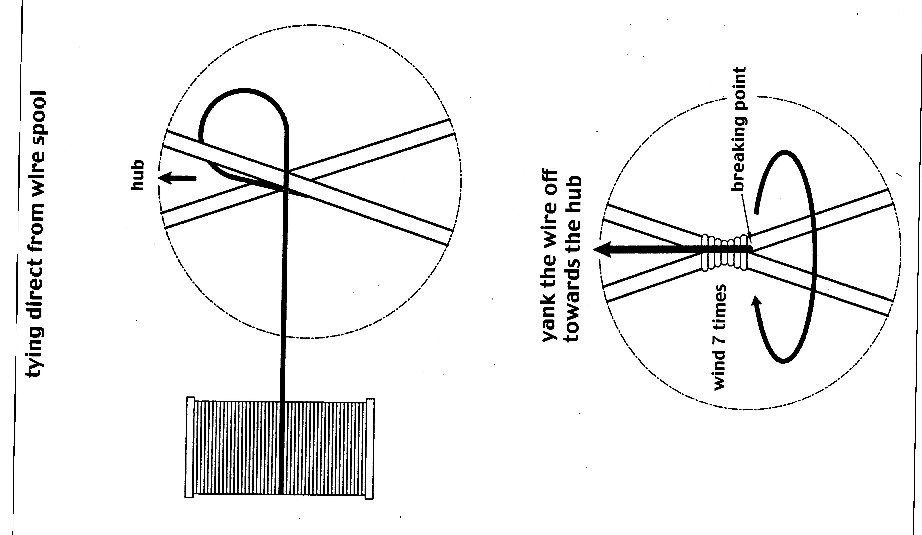

......Ik wilde ook op de snijpunten dat zilverdraad gebruiken, omwikkelen ed. maar ik weet niet goed hoe ik het goed moet doen en de warmte die vrijkomt bij het solderen, mag niet te langdurig zijn anders worden de spaken juist weer slapper op dat punt......
Ik zweer bij deze methode.
Maar mijn wielbouwguru ( Gerd Schraner) heeft het niet over zilverdraad. Hij gebruikt vertind draad.
It is important to know that it is the tying and not the soldering that gives the strength.
Soldering is only carried out to prevent the wire from unwinding over a period of time.
Zijn boodschappenbriefje:
Brühlmann's tyring wire (DT Proline)
Liquid flux (S39)
Electric soldering iron 100W
Soldering wire 1 mm thick
Brass wire brush (grill cleaning brush)
