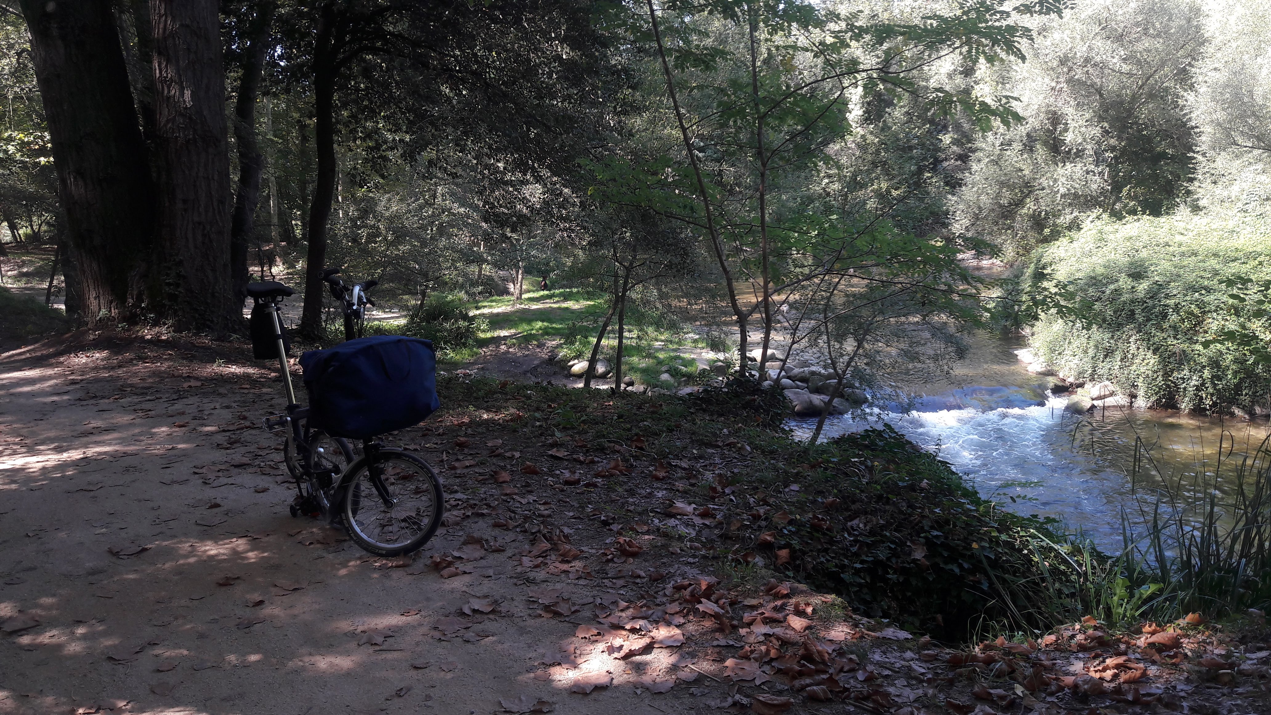

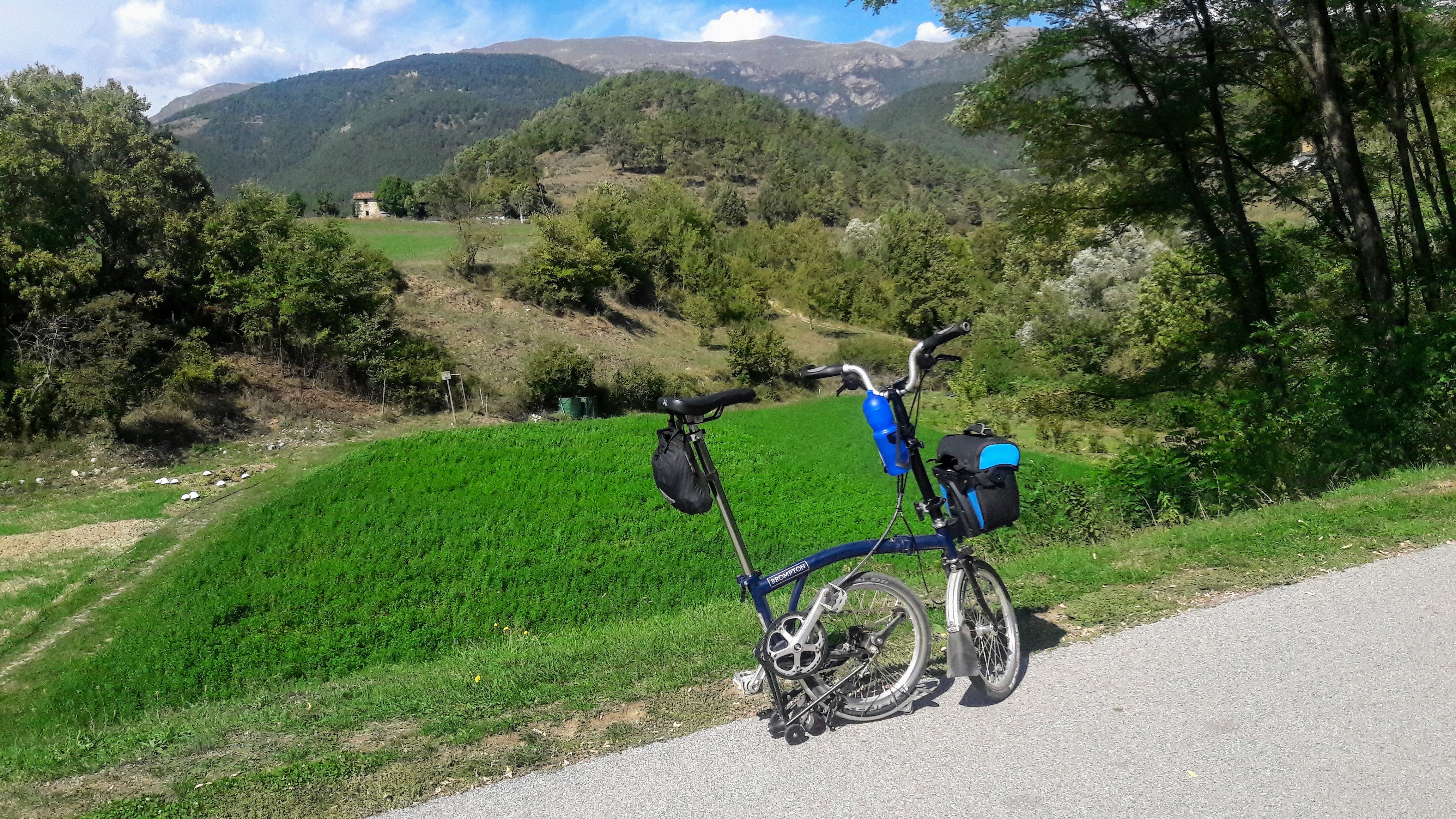

Ik gebruik hem voor alles, boodschappen, ritje over de Veluwe, Spanje. Geen enkel probleem, kies voor de 6 versnelling versie, -12. Dus 44 tanden voor. De zwaardere verzetten gebruik je vrijwel nooit en zelfs ik kom, zij het met moeite, de Pyreneeën wel over. Rek of geen rek is een persoonlijke keuze. Makkelijk als je af en toe een tas of krat achterop wilt meenemen.
