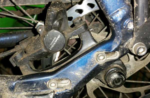

Ik heb een frame met achter een 160 mm schijf, Shimano Deore hydraulisch.
Deze zit vast aan een adapter die 'de hoek omgaat', en met horizontale bouten aan het frame vast zit. Boutafstand hart-hart 56 mm.

Plaats eens even een foto van de huidige situatie. Kan als bijlage van je bericht hier.
Hope heeft handige letters voor de verschillende adapters, dus dat is dan zo te kiezen. Blijft alleen nog zwart of zilver over. Adapter op adapter zou ik niet doen.

Volgens mij zoek je gewoon een IS mount naar post mount voor een 180mm schijf? Adapter op adapter is onnodig. Maar wat m’n bovenbuurman zegt, foto kan geen kwaad.
180 mm kan (was een optie bij aanschaf, heb ik niet gedaan).
Dit is hoe het er nu uitziet.

Gemonteerd (en zichtbaar op de foto) is een 160 mm schijf.

Dezelfde (model) adapter maar dan 1 die geschikt is voor 180mm schijven, hij zal iets langer zijn (of de schroefgaten staan in beide gevallen iets verder uit elkaar. Doordat je kan schuiven kun je dat perfect uitlijnen.
Hier zou je een postmount-postmount 160mm-180mm voor de achterkant op kunnen monteren.

Uit de pdf haal ik dat als je een adapter wil monteren dit dan type L zou moeten zijn. Kijk uit met andere merken adapters trouwens, die hebben wel eens ruzie met de grote 4 zuiger klauwen.
Wat ik echter eerst zou doen is de fabrikant van het frame benaderen of zij dit bij een 180mm schijf ook zo doen, want wellicht is de sliding dropout waar de remklauw op gemonteerd is ook wel te krijgen in een versie met iets langere pootjes waarbij je zonder adapter kunt werken.
