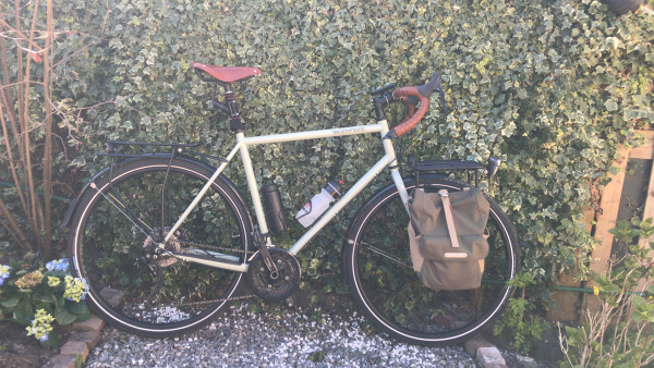

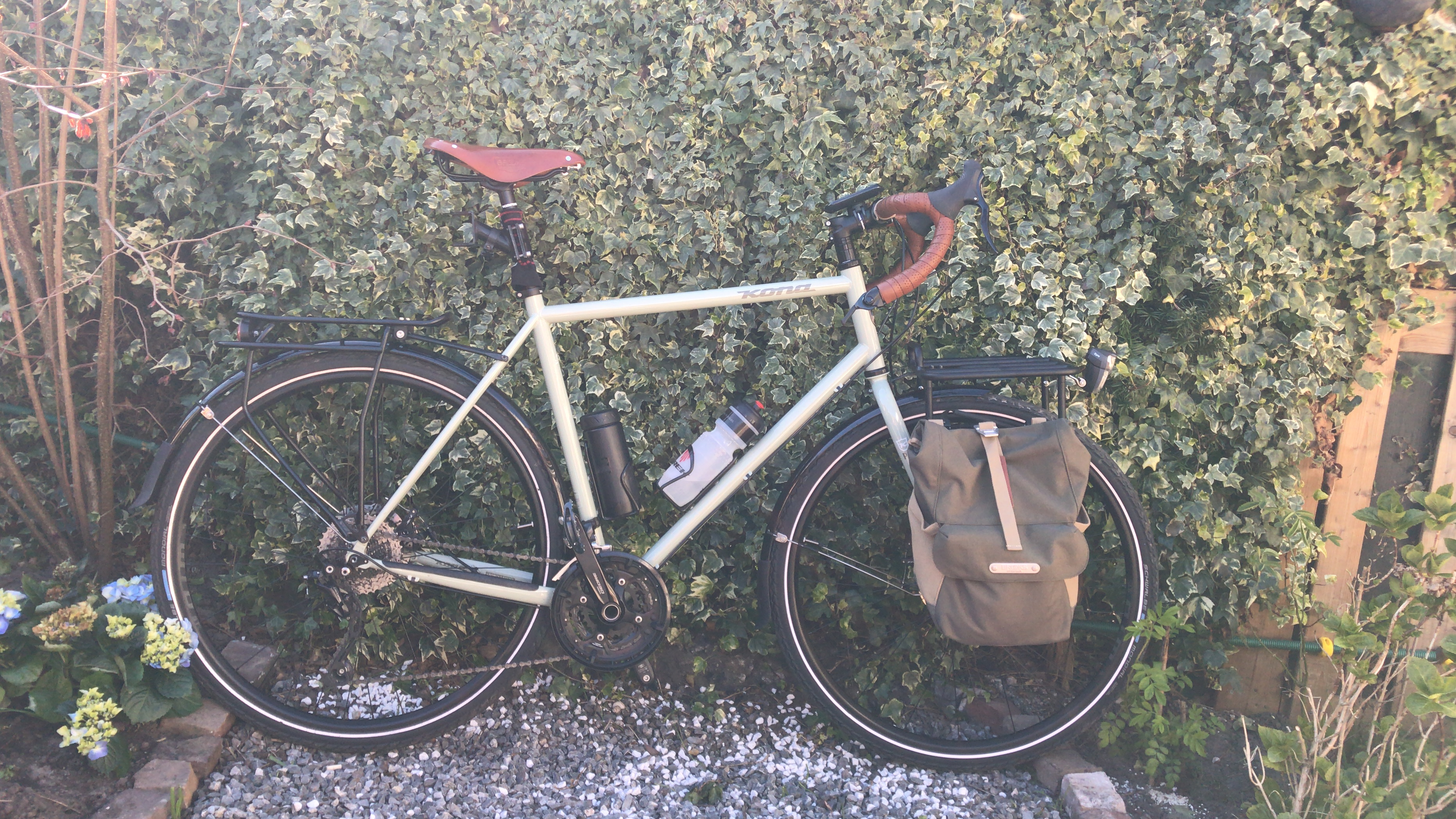

Hi,
Na een lange zoektocht ben ik uit gekomen op een Kona Sutra.
Misschien dat je een beetje naar deze fietsen gaat kijken? Genesis maakt ook knappe fietsen maar qua prijs/onderdelen kom je bij kona net beter uit
Het is een redelijk snelle maar toch stevige fiets met genoeg bagage mogelijkheden. Groot range aan versnellingen als je vol bepakt ben. Comfort is echt een 10+!
Ik gebruik de fiets om te trainen, woon werk verkeer en lange ritten.
Genoeg ruimte voor welke banden maat dan ook, moet wel zeggen dat de standaard marathons wel erg goed doen.
Let op ze vallen wel groter uit ( normaal heb ik maat 60 op gravelbikes en ben 1.85 m maar de Kona is met een maat 58cm net aan goed , had geen 1.80 moeten zijn )
