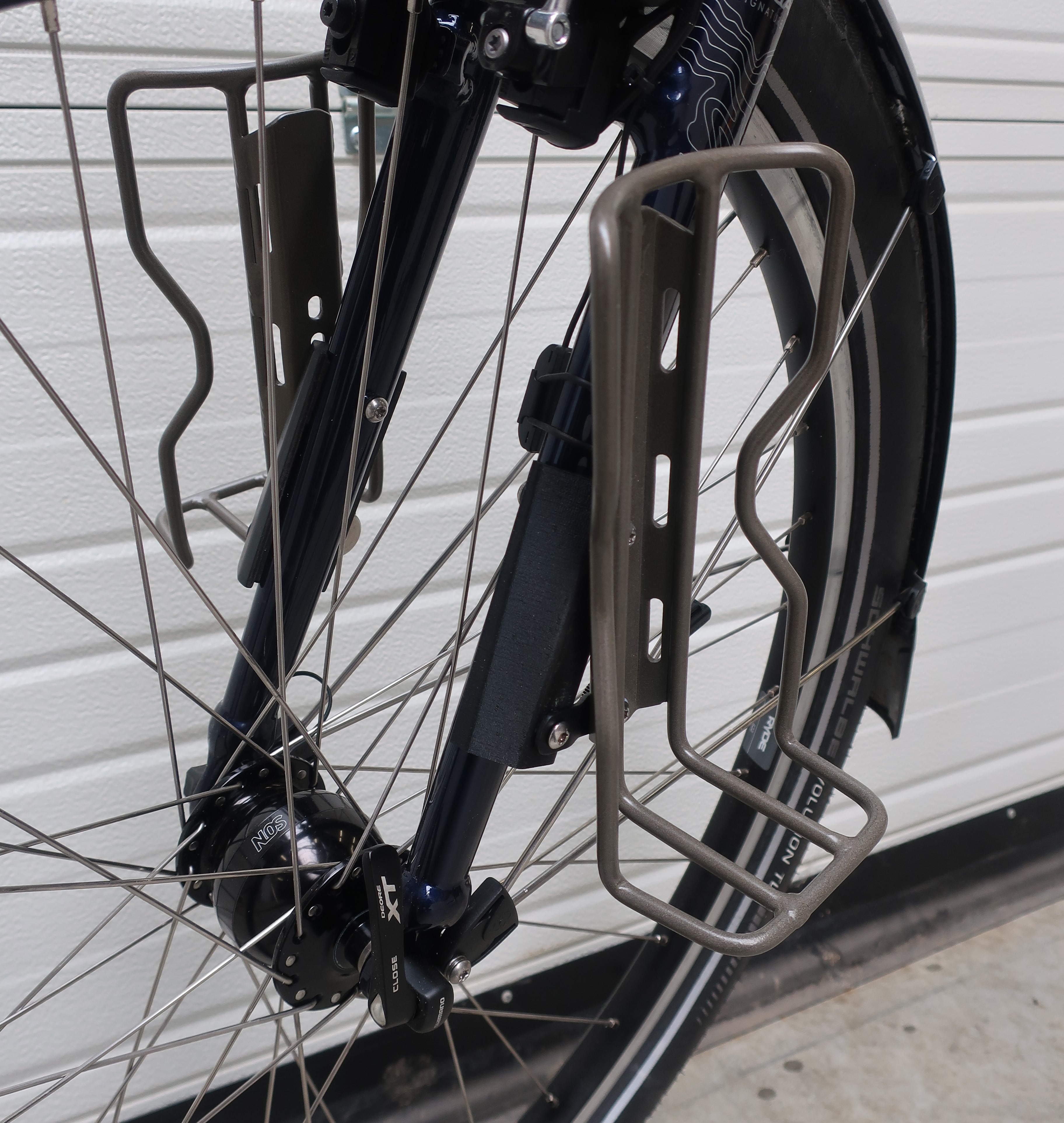

Ik heb voor dat doel een hulpstuk in 3D laten printen waarbij de binnenkant de vorm van de vork volgt. Nu kan ik de "regenpakken-houder" op twee punten aan het hulpstuk vastschroeven. Het bovenste van de twee boutjes zit daarbij tevens in het ene gat in de vork vast. Het andere is alleen in het hulpstuk geschroefd.
Dat ziet er dan zo uit:
Pieter
Maar al dit ijzerwerk weegt toch meer als een simpele voordrager en is veel kwetsbaarder.
Ik ben ook niet erg positief. Mijn ervaring met 3D-geprinte onderdelen is dat het nog niet echt stevig is en vrij makkelijk breekt, misschien dat dit materiaal steviger is, maar ook op steunpunten komen krachten te staan. En wat Bert schrijft, een gewone voordraer is steviger en ook nog eens smaller als die niet wordt gebruikt om er een tas aan te hangen.
Creatief. Maar moeten ze per sé horizontaal hangen dan?
Waarom niet gewoon die houders met het middelste bevestigingspunt in het gat van je voordrager vastgezet en dan een paar tie-wraps door de bovenste en onderste sleuven heen om ze zo naar de vork toe te trekken?
Of de eerder genoemde optie van King Cage, en zo zijn er nog wel veel meer mogelijkheden.
Bij een simpele voordrager horen ook nog voortassen bij en die maken het dan weer wel weer zwaarder dan alleen deze houder.
Verder is er in een of ander "extra tough" kunststof materiaal geprint, dat het best past bij deze functie. Ik heb zelf wel het vertrouwen dat het jaren mee kan gaan en dat het tegen een stoot kan; maar we zullen het gaan ervaren.

Jurr schreef:
di 26 mei, 2020 23:00
kwootje schreef:
di 26 mei, 2020 22:21
Het is idd creatief opgelost, maar de houder hangt nu dus maar aan één punt aan de vork? Komt daar dan geen spanning op te staan?
Voor het eerst dat ik anything-cages niet de vorklijn zie volgen :)
