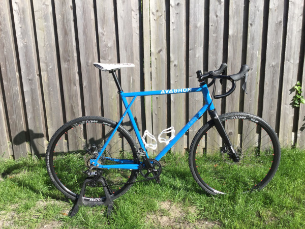

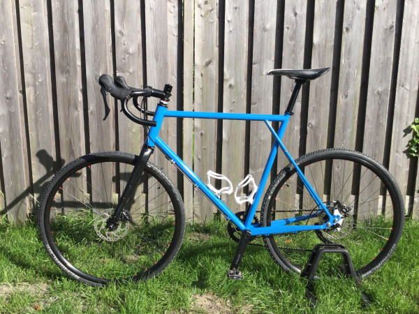

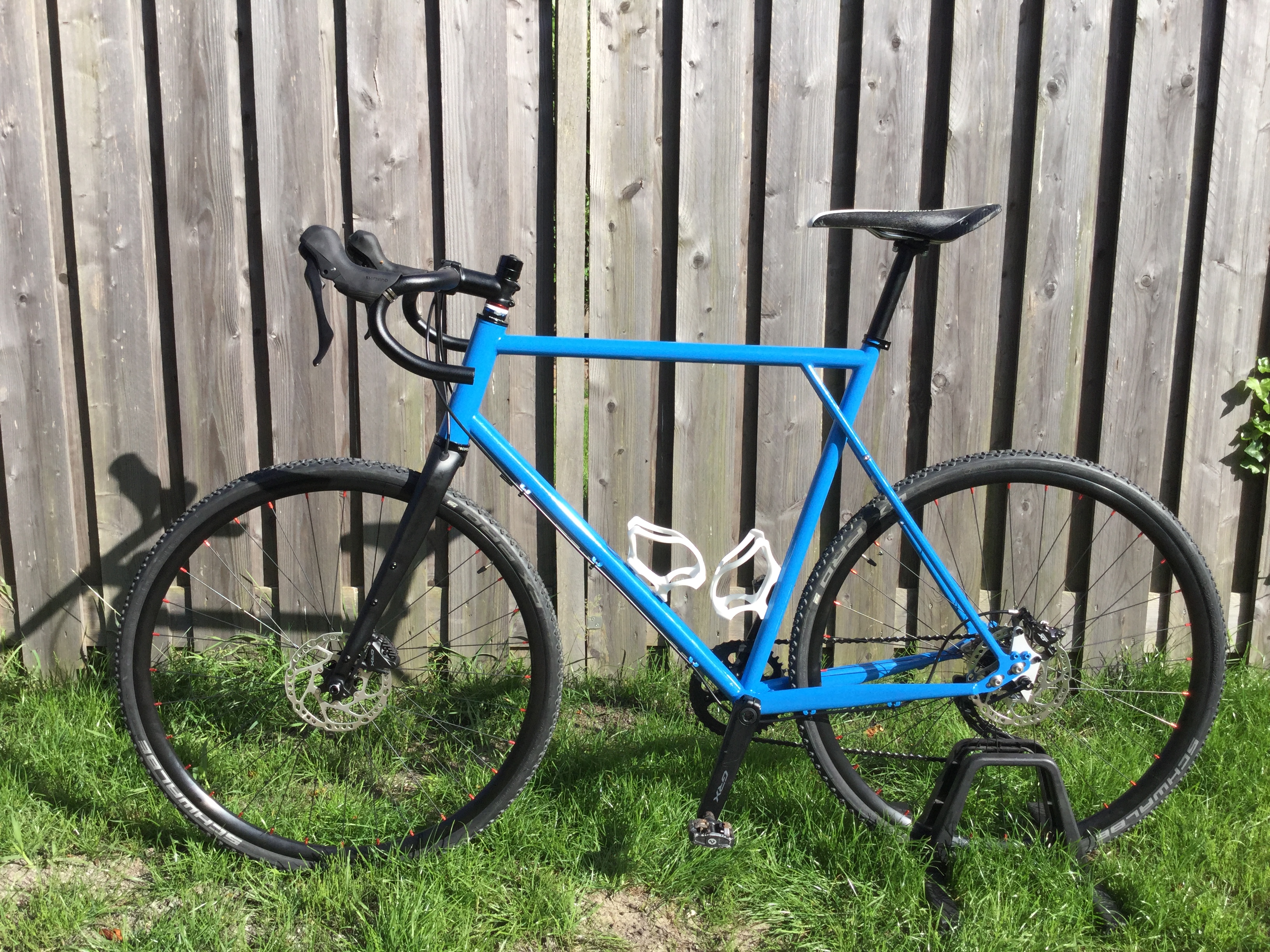

Beste mensen,
De racert heeft d’r eerste meters gereden! Superhappy dat het me tot hier gelukt is, veel geleerd, veel lol gehad tijdens het aanrommelen. Aanrommelen is echt een toffe hobby, kan het iedereen aanbevelen.
Plaatjes d’r bij:
Ze moet nog definitief en netjes afgewerkt. Afstelling, kabels en dergelijke.
Ik waardeer jullie mening over de fiets! Heb er al veel aan gehad. Ik geef wel eens oprechte opmerkingen, maar kan ze ook prima ontvangen. Please let me know hoe je d’r vindt, of ik nog punten van aandacht moet hebben etc.
FYI het gewicht zoals op ‘t plaatje is 11,1 kg. Dat is met redelijk lompe banden en pedalen die ik nog had liggen. Ze gaat zeker nog wel wat afslanken maar sub 10 kg gaat ‘em niet worden in deze setup. Couldn’t care less :), ze is cool.
Fraai geworden zeg!
Wat staat er tussen de dieetwensen? ;)

-De wielen zijn 995 gram achter / 795 gram vóór (ja echt, zelf gewogen :lol:). Is een coole set geworden. Een 584 set ga ik lichter maken: bijvoorbeeld dt350 ipv Shimano 105 en lichtere velgen scheelt zo 250 gram op de set. Is vooral een centenkwestie dat ik dat nu niet gedaan heb + Shimano naven hebben me ook nooit in de steek gelaten en klinken goed. NB een stock setje is voor vergelijkbaar geld ook al -200 gram te koop. Ben echter bang dat ik dat saai vindt.
-Voorvork kan 250 gram af. De fyxation is sterk en kan alles. Eerst mee rijden en zien hoe het bevalt kwa geometrie. Waarschijnlijk kan ik straks 98% toe met 35mm bandbreedte en liefst 20mm lagere axle-crown en minder nokkies (en full carbon). Dan blijft de fyxation voor reizen.
-Banden gaat heel redelijk 100 gram per band af.
-Pedalen -40 gram (xt ipv m520)
-bidonhouders -50 gram (bijvoorbeeld elite vico ipv lezyne flow cage)
-vorkbuis -30 gram (zagen)
-zadelpen -30 gram (zagen)
-zadel -50 gram (bijvoorbeel regale FX ipv regale)
-en natuurlijk de titanium boutjes 8) :lol:. echt hoor. 20 stuks van 2,5 gram elk is het nu.
-ben ik nog wat vergeten?
Dat kan iemand gerust als onzin beschouwen en allicht merk je er niks van. Voor mij is 't de hobby en opgeteld toch easy 400 gram winst (het onderstel lijstje).
