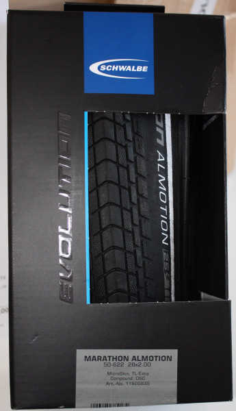

En neem daarna lekker een set Marathon Almotions of Supremes, afhankelijk van het gebruik. Niet de TLE variant nemen, gewoon de Vguard met een binnenband.
Inderdaad, V-guard met (lichte) binnenband, alleen V-guard is soms moeilijker verkrijgbaar.

En juist die TLE versie is zwaarder en minder soepen als de Vguard!
TLE is net zo zwaar als V-guard met binnenband.Het verlost zijn van snakebites zou voor mij wel een plus zijn, maar weegt in mijn hoofd nog niet op tegen het gedoe met antilekvloeistof.

Daarom kun je dus beter de Vguard gebruiken icm antilek vloeistof...dat gaat prima mits je de regels rondom tubeless rijden in acht houd en dus regelmatig de vloeistof checkt. De banden van Compass / René Hersé zijn ook prima tubeless te rijden en die wegen nog minder!
Let op;
René Herse Antelope Hill 55x622 standaard versie 530 gram
Schwalbe Marathon Almotion 55x622 Vguard versie 730 gram
Schwalbe Marathon Almotion 55x622 TLE versie 895 gram
Nu zijn de banden van René Herse niet echt goedkoop, maar ik zou voor tubeless eens te proberen gewoon een Almotion Vguard nemen, scheelt je 165 gram, maar normaal gebruik je een binnenband van 220 gram dus Vguard met binnenband is dan 950 gram, ga je uit van minimaal 50ml sealant in een TLE dan ben je weer net zo ver qua gewicht. Het mooiste is dus de band van René Herse tubeless rijden, gevolgd door een Vguard en dan pas de TLE. (en dat gaat prima)
