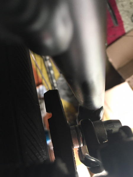

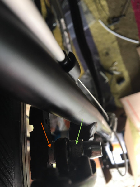

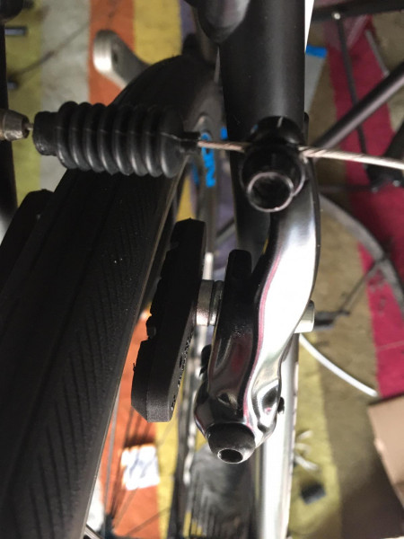

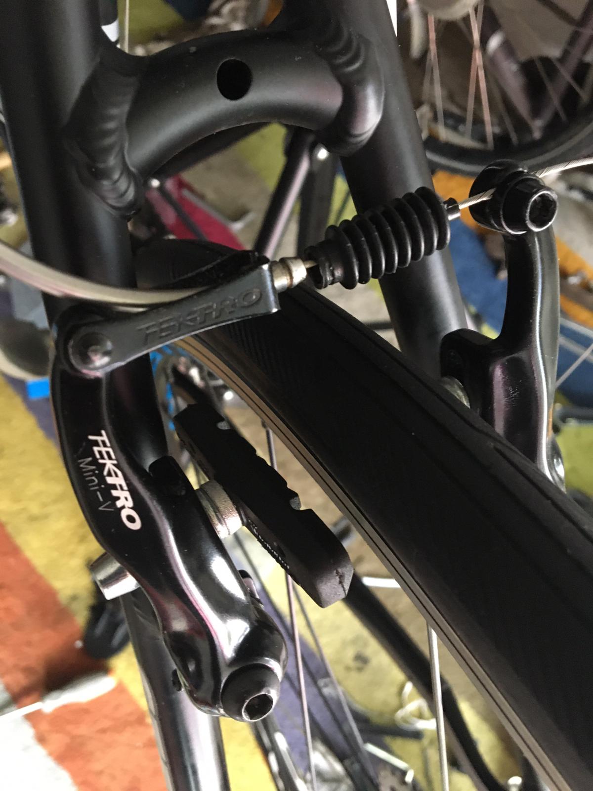

Dank voor de reacties allen. Het zijn 80 mm armen dus qua pull zou het moeten werken, Tektro 926AL. 'Adjustable noodles' heb ik nu binnen, maar zie niet dat dat gaat helpen. Probleem is gewoon de mtb nokken en racevelgen denk ik. Ik heb wat foto's gemaakt. Voor krijg ik de blokken op de velg als ik rem omdat daar de grote spacer aan de kant van het remblok gemonteerd zat. Achter stonden ze er verder vanaf zoals te zien op de foto omdat die zelfde grote ring aan de buitenkant was geplaatst. Na het wisselen van die spacer maken voor en achter nu contact, veel remvermogen is het helaas niet.
Ik wil proberen dit te laten werken omdat het een fiets is met een klein budget. Iemand aanbevelingen voor duidelijk dikkere remblokken of remblokken met langere bout? Of een manier om een remblok bout veilig, langer te maken? Dat zou de uitkomst kunnen zijn hier.

Je remblokken staan veel te ver van de velg. Zoals _Peter_ in de eerste reactie zei, je moet de spacerringen omwisselen om de remblokken dichter bij de velg te krijgen. Dus rood en groen omwisselen.

Dank! Ik probeerde uit te leggen dat ik dat al heb gedaan. Moet de kabel alsnog heel strak afstellen en heb nog steeds weinig remkracht. Vandaar op zoek naar suggesties voor alternatieve remblokken.

Ik zie toch nog wel veel ruimte tussen de remblokken en de velg, dat is idealiter niet meer dan 2 mm (vroeger had shimano voor de V-brakes en cantilever-brakes zelfs speciale afstelsjablonen) je kan met afstandshouders die ze bij de keukenboer gebruiken om iets waterpas te maken het zelfde bereiken. (ik denk de blauwe en anders de gele).
Je hebt zo te zien ook nog wel wat kabel over om de boel wat dichter bij de velg te krijgen.
En anders vragen of je de remmen mag ruilen voor echte race-remmen (die dus in het mannetje an de staande achtervork wordt gemonteerd en voor door een gat in de vorkkroon.)
Overigens weet ik niet of die 926 van jou niet specifiek BMX is zoals bij Tektro aangegeven is, en dan wordt het een ander verhaal.

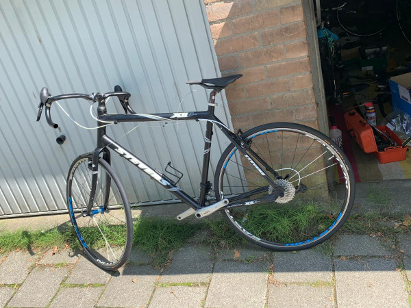

Wat voor fiets gaat het eigenlijk over?
Het is een Stevens 6 X Lite. Door wat bij elkaar te sprokkelen en met onderdelen die ik nog had liggen moet het een alleskunner worden. Cassette zit verkeerd om maar ik was te enthousiast en snel toen het op een fiets begon te lijken. :D
