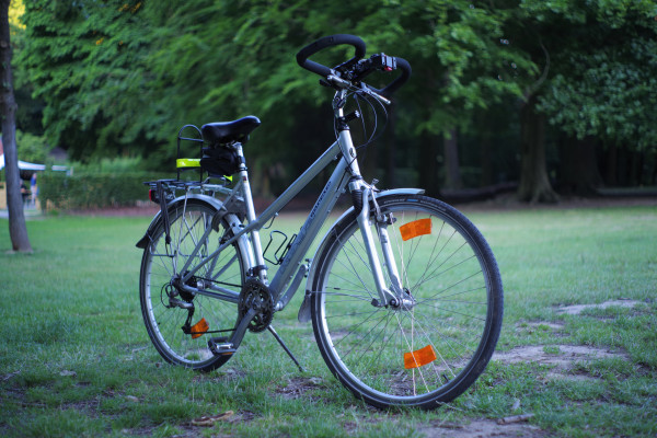

Onlangs heeft mijn vriendin een tweedehands Koga Miyata Terraliner Lady gekocht met het idee om samen met mij fietsvakanties te doen. Uit de brochure-archieven van Koga konden we afleiden dat deze fiets uit 2003 is (Shimano Deore groep met v-brakes, aluminium frame, niet origineel vlinderstuur). Zie ook de foto's in de bijlage.
Tot dusver vindt mijn vriendin het zeer aangenaam fietsen met deze Koga. Toch zou het leuk zijn om enkele dingen te verbeteren. Dus wat denken jullie van het volgende?

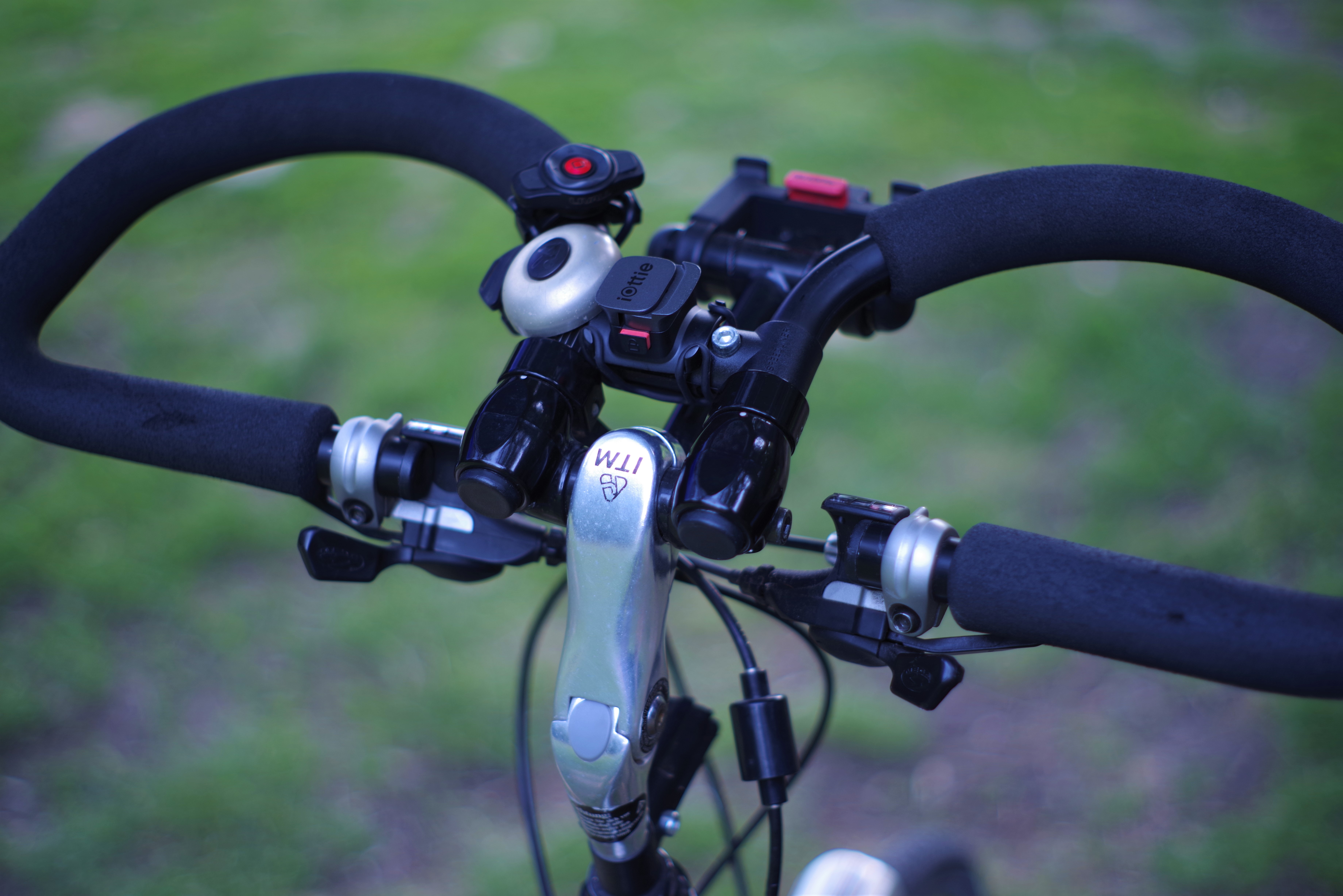

  • Vlinderstuur: de mousse om het stuur is beschadigd. Vervangen door tape, volledige hoes of nieuwe mousse? Of ook ergonomische handvatten opzetten?
  • Zadel: nu staat er een bolle breed zadel op. Wat raden jullie hier als een niet te dure oplossing aan voor langere fietstochten dan een halve dag?
  • Klickfix: wat zijn jullie ervaringen hiermee? Welke tas raden jullie aan om fietsvakanties te doen?

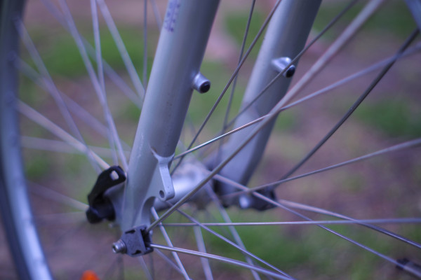

  • Bagagerek vooraan: is het mogelijk om vooraan met een verende voorvork een bagagerek te installeren (zie details in foto "Detail voorwiel en vork" voor hechtingspunten)? Zo ja welke merk en model bagagerek zou hier passen?
Als je tevreden bent met de verschillende handposities van het stuur heb je er voor minder dan een tientje nieuwe foamgrips op.
Zou ik met zo'n vlinderstuur niet doen, die overgang van ergonomisch handvat naar foam vind ik niet fijn vasthouden. Maar voor sommigen best een oplossing.

Bagagerek vooraan: is het mogelijk om vooraan met een verende voorvork een bagagerek te installeren (zie details in foto "Detail voorwiel en vork" voor hechtingspunten)? Zo ja welke merk en model bagagerek zou hier passen?[/list]
Zou ik niet doen. Doorgaans blinken dat soort goedkopere verende voorvorken niet uit in bouwkwaliteit, als je er vervolgens ook nog eens bagage aan gaat hangen worden ze daar meestal niet beter van. 'k Zou m'n geld voor voordrager+voortassen lekker investeren in het kleiner en compacter maken van de bagage zodat de voordrager niet nodig is.

-zadel: kan niemand voor haar weten natuurlijk, maar om toch wat te zeggen: probeer eens een freccia. Kost weinig, gaat hier al héél lang mee op de stadshybride en ik kan er heel redelijk dagtochtjes op maken.
-d’r lijkt een nog een SL7 op te zitten. Rap vervangen. Alles met een SL7 is zo gejat en zeker als er KOGA op staat.
-je zou een vaste voorvork kunnen overwegen. Is lichter, rijdt fijner (smaakkwestie), is relatief betaalbaar en biedt mogelijkheid voor een voordrager.
-indien er nog 37-622 banden op zitten: kijk of een vlotte 40-622 past. Little big ben of racer ofzo. Scheelt best in comfort.
-geniet!

Schroef de verstelbare stuurpen eens wat omlaag en probeer eens een houding wat minder rechtop. De stuurpen staat nu maximaal omhoog op de foto's.

Is er iemand die ervaring heeft met voordragers met bepakking op een Terra Liner LADY? Verende voorvork en een damesframe ...

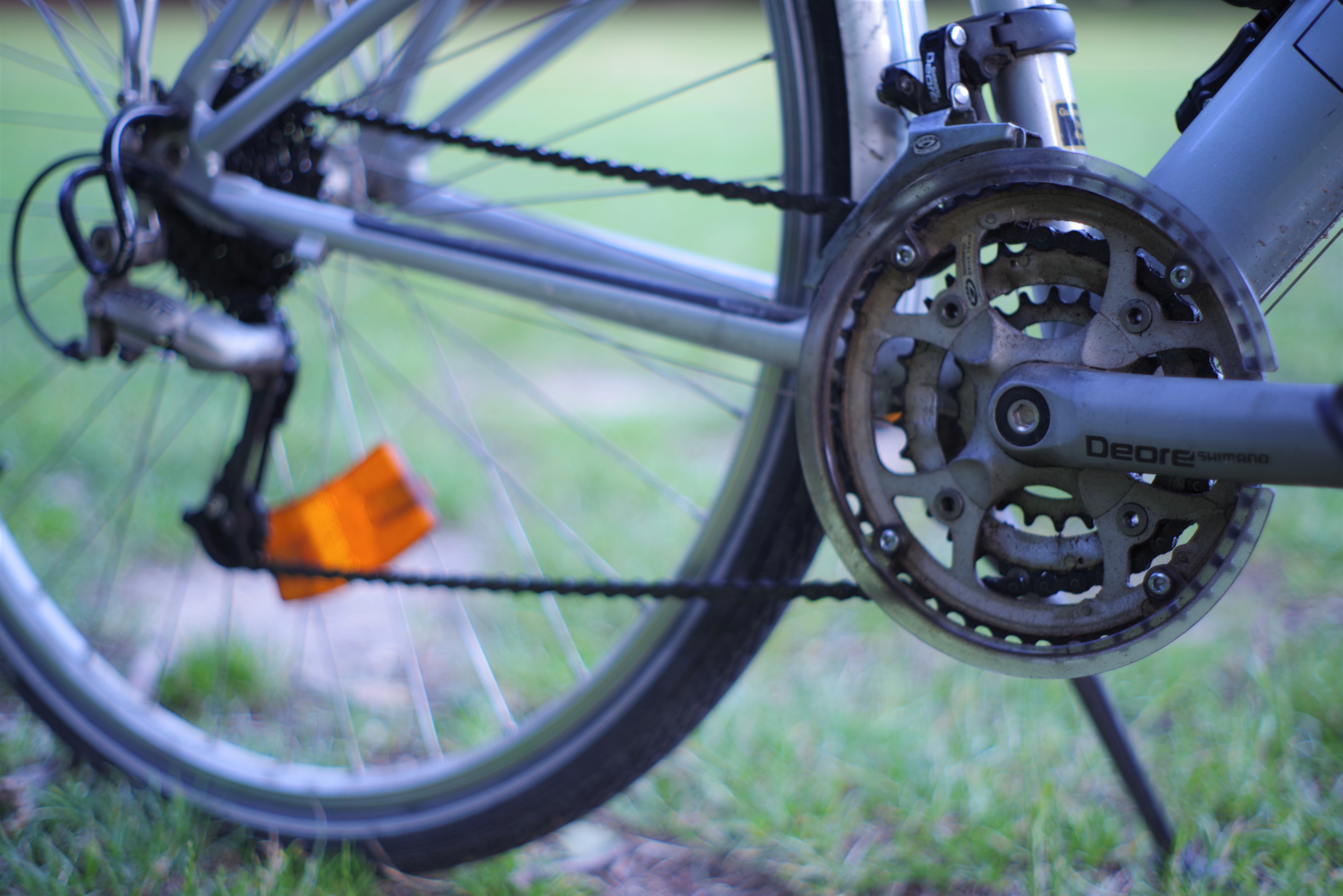

Qua onderhoud misschien wel fijn is om de wielen even te laten controleren op spaakspanning. Zet ook de naven even in het vet.
En als je niet weet wanneer het voor het laatst gebeurd is kun je ook nog overwegen om rem- en schakelkabels binnen en buiten eens te vervangen. Als je dat op je gemakje thuis zelf doet is het onderweg ook geen paniekmoment als je het een keer ongepland moet doen.
Ik zou zoals al gesuggereerd is proberen het zonder voortassen te doen. Voortassen op een fiets met voorvering is niet ideaal, en met het geld dat je uitspaart aan drager en tassen kun je het volume van je bagage vast aardig beperken. Wij fietsen al weer een aantal jaren zonder voortassen en dat gaat prima zolang je geen grote expedities in Mongolië of zo doet. Als ik solo tochten maak gebruik ik zelfs extra kleine (33 liter per paar) en nog weer lichtere (1050 gram per paar) achtertassen.

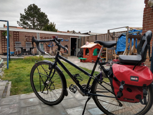

Leuke fiets! Mijn vrouw heeft de iets oudere uitvoering zonder verende voorvork, wij hebben er wel het eea aan veranderd;
- dameszadel
- ander stuur, stuurpen en adapter
De achterdrager is origineel en bied voorlopig prima weerstand aan de combinatie kind (20kg) + bagage (boodschapje e.d.).
Helaas is de fiets van de periode dat Koga schaamteloos goedkope spullen op zn dure fietsen monteerden en de voorvork bij deze fiets is daar een mooi voorbeeld van :oops:
Je kan er een drager opzetten, zal er hoogstwaarschijnlijk niet van breken maar zonder extra gewicht veert hij al niet zoals je zou willen en met al helemaal niet.
Maar het zal niet echt een drama zijn op de weg als je het wel doet en dan alleen de lichte dingen die veel ruimte in nemen voor doet.
- dameszadel
Ziet er leuk en ook cool uit! 8)

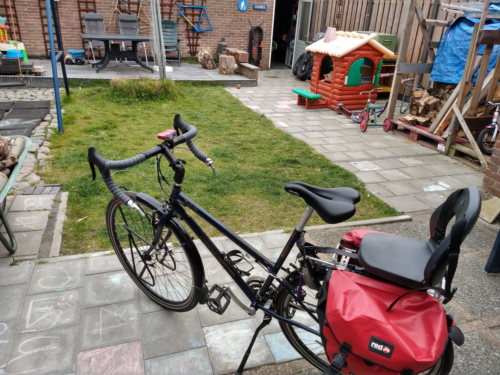

Welke groep is op deze fiets geïnstalleerd? Waren dat oorspronkelijk ook met schakelaars en remmen voor een dropbar dan?
Een racestuur met crosscommandeurs zat er vast oorspronkelijk niet op. Ook ik zou daar blij van worden, maar wie ben ik?
Nee er zat ook een vlinderstuur op en de groep is LX 3x9, de v-brakes zitten er gewoon nog op en de shifters zijn Dura-Ace 9 speed bar-end shifters, maar gewone Sora sti’s had ook gekund voor het schakelen, in combinatie met travel agents voor de remmen dan, want de kabeltrek van v-brakes is echt veel meer als van een zijtrekrem zoals op een racefiets. Dat hebben we nu opgelost met Tektro remgrepen voor V-brakes en bar-end shifters. Dus als je 9 speed hebt kun je wat meer want dan zijn race en mtb groepen nog te mixen.
