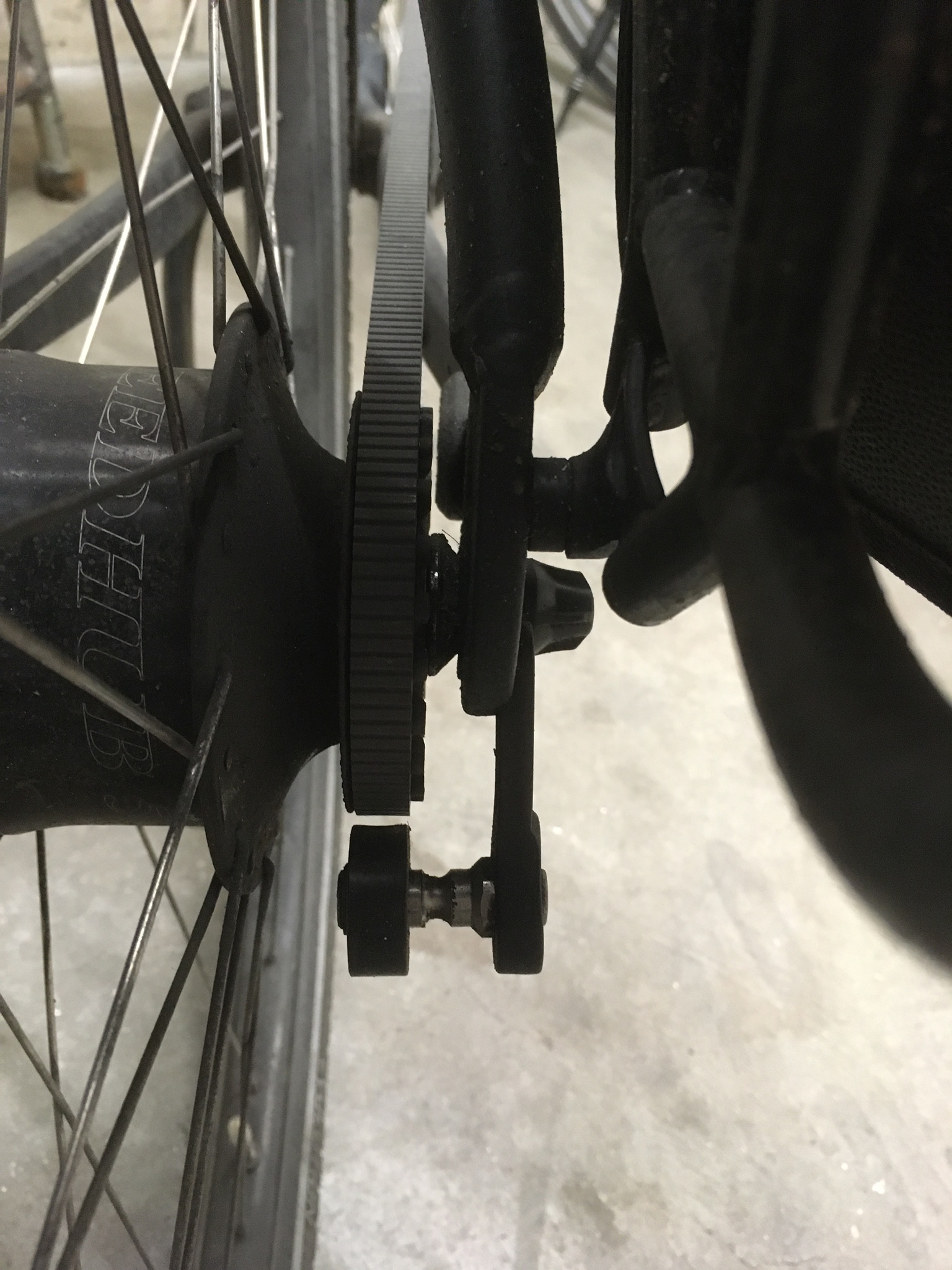

Ik heb bij het aantrappen aan het begin van de beklimming vd Splügenpas, mijn riem kapot gekregen.
Het gaat om een Gates CDX Carbon Belt Drive 122t, op een Santos Travel Lite+. Ik zit nu vast in Chiavenna, het stadje aan de zuidkant vd pas (ik was dus onderweg naar het Noorden).

Gates riemen breken niet zo maar..
de oorzaak kan zijn;
-fabricage fout, 1 x meegemaakt, nieuwe fiets en klant kwam na 5 minuten terug
-schade door wat dan ook, paar x gezien
-de beschadigde riemen, dus niet gebroken, die ik heb gezien kwamen door slechte uitlijning, erg versleten tandwielen, speling
op de trapas/voorblad, te slap frame.
Zie op dit moment veel Gates spul niet op voorraad, dus hoop dat jij geluk hebt, andere oplossing is idd over naar ketting aandrijving, neem tandwielen met het zelfde diameter als je Gates tandwielen, dus niet net zo veel tanden want dan krijg je een ander verzet, voor is gewoon 104 steek, achter 9 spline dat kan misschien wat problemen geven.

Heel belangrijk is dat je de riem niet knakt.
Ben wel benieuwd naar de oorzaak. Tandwielen versleten? Riem beschadigd?
Heb je een idee hoe veel km je riem gelopen heeft?

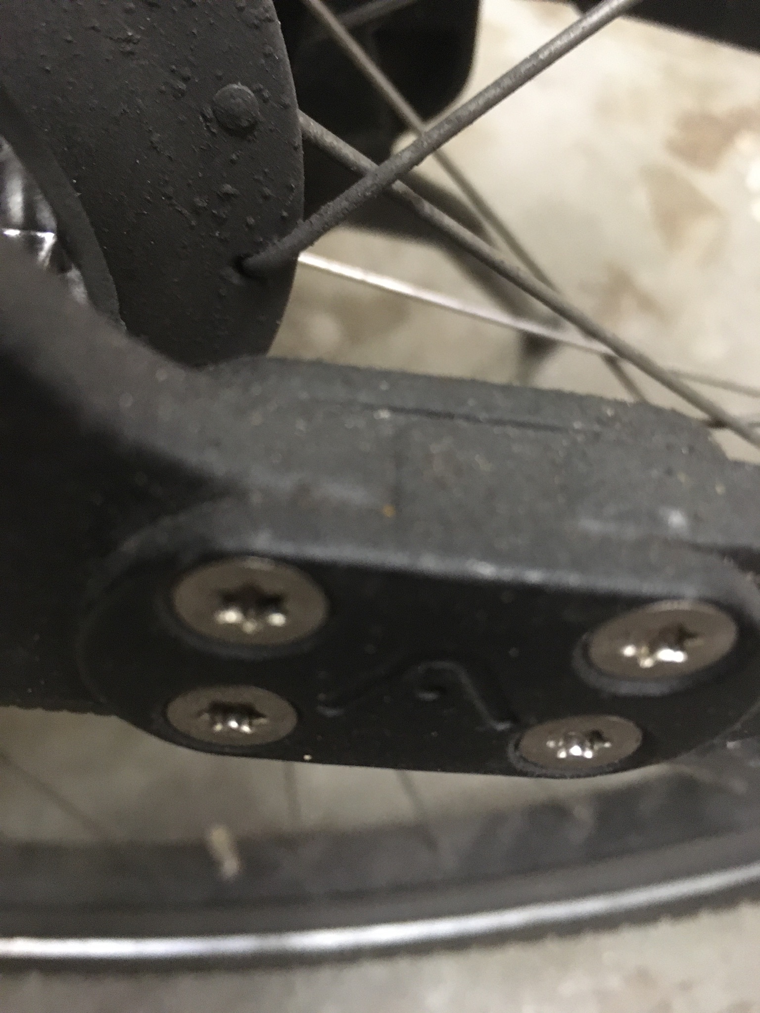

Frame openmaken is niet zo spannend. Vier torxboutjes losdraaien, sluitplaat uitnemen en dan heb je een mooie opening om de riem door te steken.

Santos heeft een excentrisch crankstel. Dat wieltje doet niets voor de riemspanning. Frame openmaken is niet zo spannend. Vier torxboutjes losdraaien, sluitplaat uitnemen en dan heb je een mooie opening om de riem door te steken.
Er is sprake van pinion.
Neem voor het gemak aan dat TS niet naar Italië gefietst is. Transportschade opgelopen wellicht.
ma 10 aug, 2020 08:43
ericplan schreef:
ma 10 aug, 2020 08:32
Oops, wel gelezen, maar alweer vergeten, zal m’n post aanpassen.
