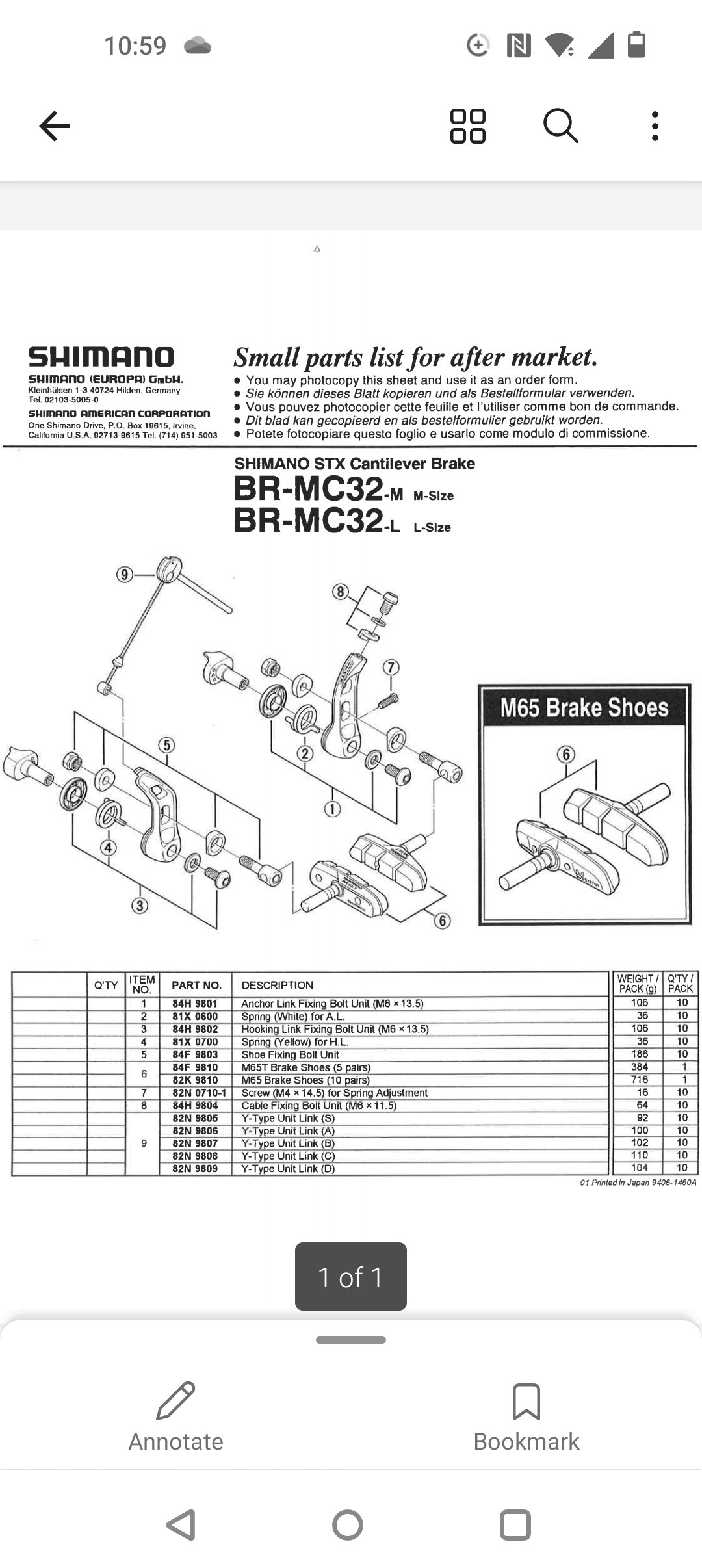

Volgens de beschrijving van Shimano waren de blokjes correct gemonteerd.
PhilipBe schreef:
zo 12 nov, 2023 15:10

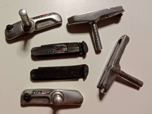

Daar wordt niets genoemd over voor- en achterrem. Bij de achterrem zit zo de lange kant naar achteren dus voor die klopt het zo maar bij de voorrem zit diezelfde lange kant dan naar voren omdat de klauwen voor ook voor de vorkbuizen zit en achter ook achter de framebuizen. Gespiegeld om het dwarse vlak dus. Beetje onvolledig dat voor-en achterremmen niet beide behandeld worden. Zonder expliciet te melden dat ze voor met de lange kant naar voren gemonteerd zouden moeten worden ga ik toch van de logischer optie uit om de lange kant ook op het voorwiel naar achteren te monteren. De redenatie daarachter heb ik eerder beschreven.
Maar als een fietsenmaker klakkeloos alleen dat ene onvolledige plaatje gebruikt kan ik begrijpen dat ze dan voor met de lange kant naar voren worden gemonteerd.
Als er een verschil zou zijn tussen voorrem-achterrem en een bepaalde richting vereist is zou het vermeld zijn:
Bv op deze manier:
Bij metalen houders en losse inserts krijg je dezelfde wijze, korte kant naar de vork/frame. Vandaar het verschil tussen voor en achterrem.
Helaas wordt er vaak veel te moeilijk gedaan. Als je met een - grofweg gezien - L-vormig object wilt remmen is het qua krachtenspel toch wel erg duidelijk dat de lange kant moet wijzen naar waar het tegenobject vandaan komt. Anders knikt het ding. Het is net als wanneer je zelf achteruit beweegt en dan met de voeten moet remmen. Dat werkt niet.
Bij Shimano hebben ze er kennelijk een heel verhaal bij verzonnen en dat vertaald in toch wel opmerkelijke pijlen, maar mijn vertrouwen in Shimano is wat remblokjes betreft niet zo heel groot.

Toch een opmerking mbt de tekst hierboven: met losse inserts altijd de open kant naar achter. Anders risico op er uit schuiven bij hard remmen.
Korte kant naar het frame / vork lijkt me dan niet juist.
Maar: koop gewoon 4 blokjes bij de fietsenmaker. Aan de foto’s te zien wordt de fiets niet super onderhouden en zal hij ook niet zoveel km hoeven te maken. En, ja, shimano maakt blokjes die bij veel velgen stukjes alumium losmaken.

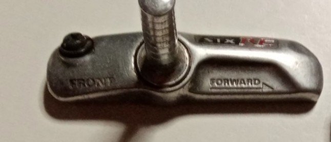

Een uitvergroting van de rechtse metalen houder voor.
De kant met het vijsje is de open kant .het vijsje zet het blokje vast.
Vandaar het belang en de aanduiding op de houder van "Forward" opdat inderdaad de gesloten kant naar voor moet.
Dus herhaal wat ik zei: als de richting belangrijk is (Shimano/koolstof) staat het duidelijk aangegeven.
En Shimano monteert zijn blokjes korte kant naar de vork/frame.

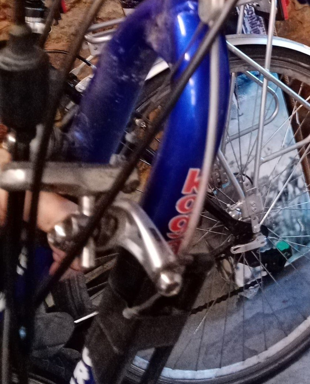

Trouwens nog een argument om te gaan voor de variant van korte kant achter de vork: lange kant achter de vork kan de optie beperken om de rem naar buiten te draaien mocht het wiel ge(de)monteerd moeten worden. Het kan zelfs een wiel met een slag erin laten blokkeren. BTDT.
Zou best wel eens de reden kunnen zijn:
Een oude foto opgezocht van toen ik het balhoofd gesmeerd heb.
Ondertussen vervangen door kool-stop blokjes, in de voorgeschreven richting :wink:
Daar past het wel heel nipt maar de remklauwen gaan volledig open.
Ik heb even gekeken en het zou inderdaad kunnen dat de voorblokjes met de lange kant achter tegen de vorkbuis zouden stuiten als je de klauwen wilt openklappen en als je de blokjes niet losdraait zodat ze kunnen kantelen. Die wens zou dan in conflict zijn met het rationaal van lange zijde achter maar dat is een afweging die je inderdaad kunt maken.
Als weetgierig mens en wetenschapper wil ik gewoonlijk niet alleen weten maar ook begrijpen. Vandaar dat ik naar een reden voor die montage zocht. Dit zou als zodanig kunnen kwalificeren.
De remklauwen op de voorvork moeten voor de buizen gemonteerd worden omdat er achter die buizen bij dit type remmen geen toegang van boven voor de remkabel is en wellicht ook te weinig ruimte onder het frame. Het tegen de buizen aan geduwd worden door de remkracht i.p.v. eraf getrokken worden 'voelt' eigenlijk wel logischer aan maar hier kan dat daarom niet. Achter die buizen zou namelijk ook dat aspect van de lange kant van de blokjes tegen die buizen stuiten vermijden bij lange kant achter.
