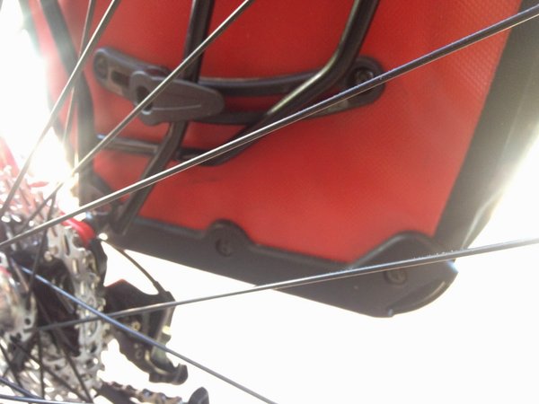

Even zoeken / puzzelen ...
Ik denk dat je het zo moet proberen te krijgen:
De kunst is om de haken op de rails zo te positioneren dat de onderhaak wel gaat passen.
Echt waar, het kan wel hoor :D :D

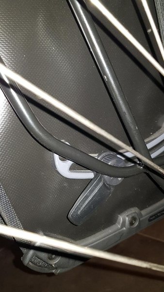

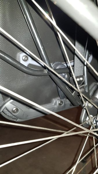

Op deze foto zien jullie misschien beter wat ik bedoel.
De geleider van de haak zit echt knal op de onderste kleine buis van de tubus.
Heb je al geprobeerd wat Peter zei? Dan hangt de haak nl een stuk hoger.

Als de rail waarop die haak zit met 2 schroeven zit, kun je deze nog omdraaien, zodat de kromming naar boven wijst en niet zoals nu naar beneden.
Nope nog niet dat is de volgende stap. Wou eerst weten of ik gewoon dom was ;)

Foto?
Waarom? Dit is nou net niet zo moeilijk voor te stellen toch?
Travelmaster schreef:
wo 26 sep, 2018 12:39
Pfff ... Alé, geen foto dan maar ...
Ed kettingvet schreef:Foto?
Waarom?
Nou gewoon:
