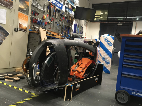

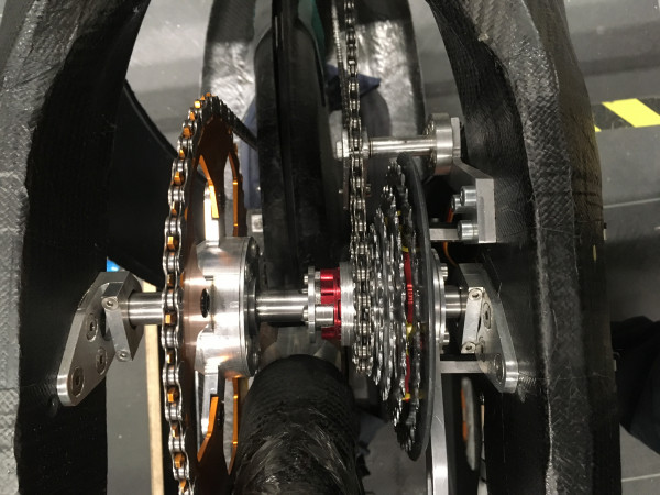

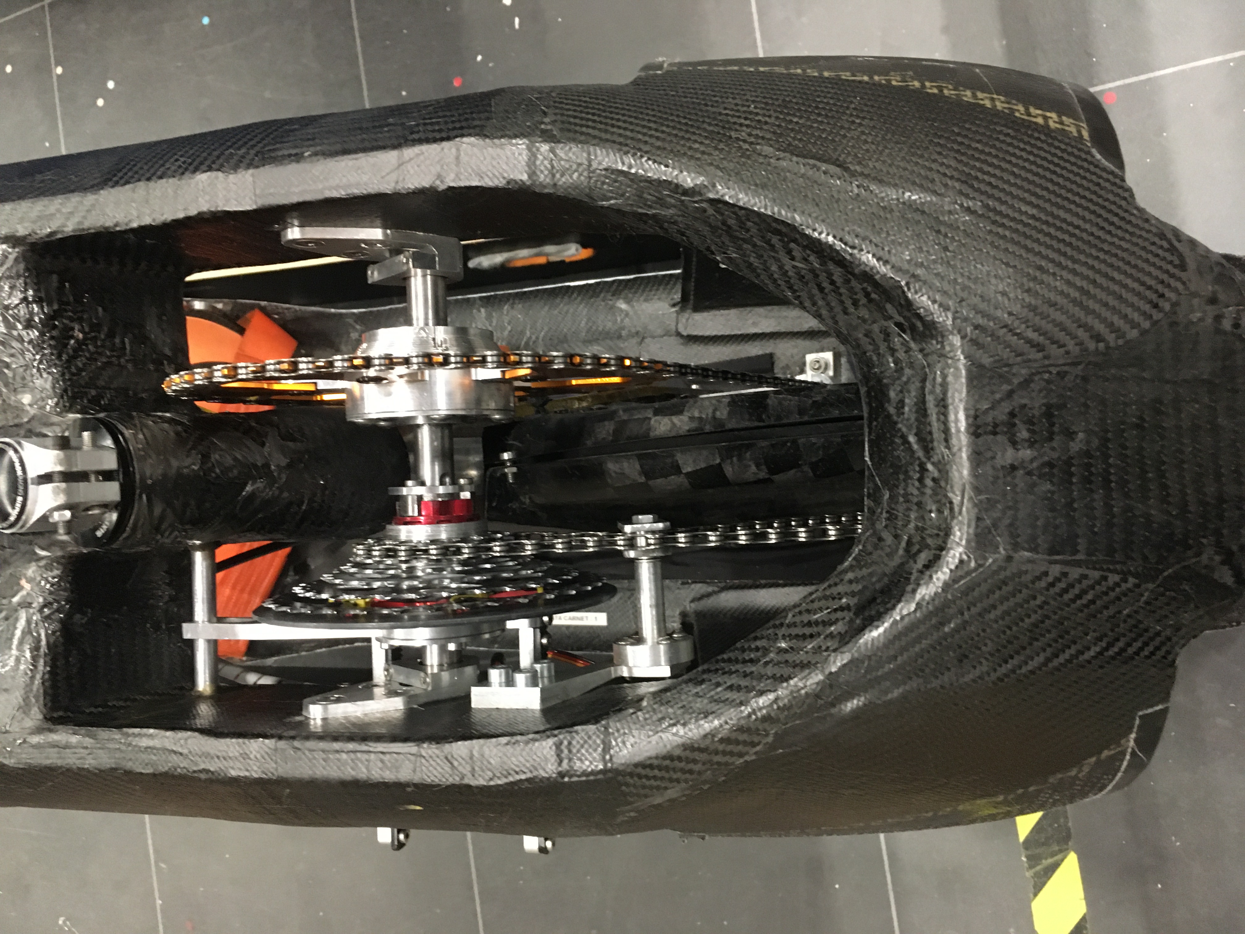

Afgelopen vrijdag in het DreamLab van de TU Delft geweest. Daar wordt gewerkt aan de Luna zonneauto, Elon Musk hyperloop, zonneboot, waterstof auto's, roeiboot met draagvleugels, HPV duikboot, enz. En natuurlijk de fiets, die meedoet aan de snelheidsrecords, ca 130 km/uur.
Hier wat foto's van die fiets en met name de aandrijving, een schuivende cassette ipv derailleur, om de kettinglijn zo mooi mogelijk te houden.
Bij zo'n speed-velomobiel op een vlak, recht parcours speelt gewicht nauwelijks een rol, te meer omdat de banden waarschijnlijk Michelin radiaalbanden die een onwaarschijnlijk lage rolweerstand hebben.
Ik denk dat veel ideeën uit de hoek van Wim Schermer komen.
