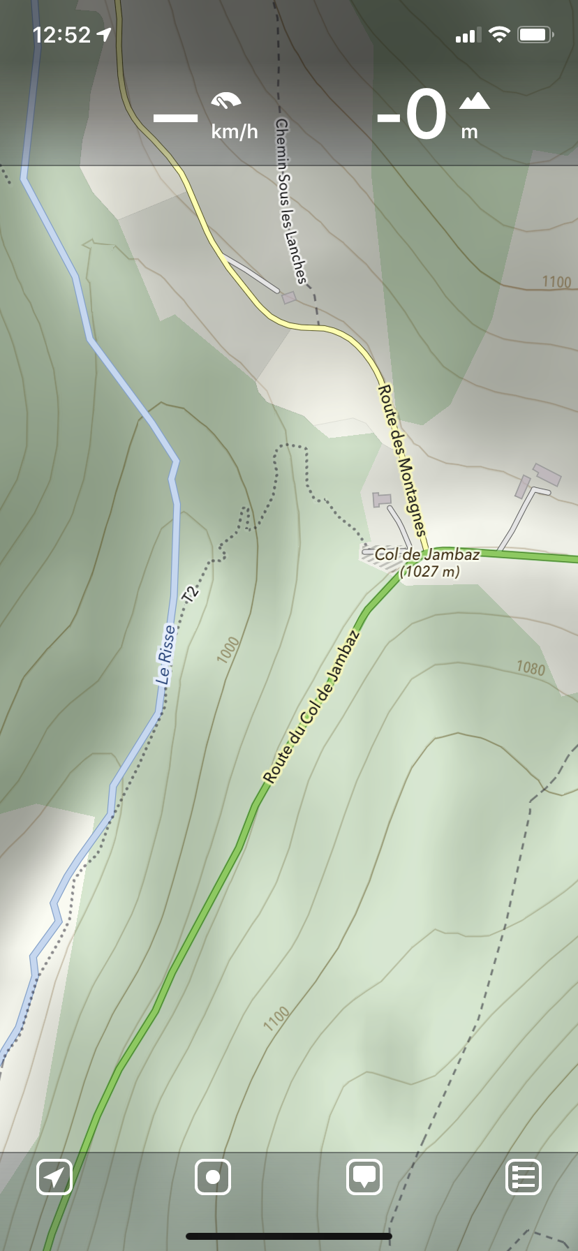

In dit geval wil ik dan een lans breken voor MapOut, zie hiervoor de bijlage van hetzelfde stuk gezien in MapOut. De alternatieve gravelpaden staan ook aangegeven.
