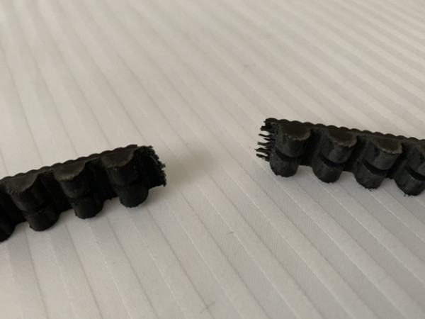

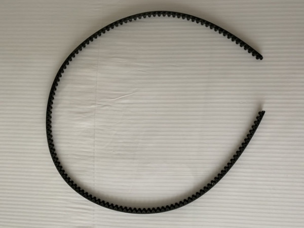

Wat is er vandaag bij je gesneuveld?
Dit dus:

Tanden zien er nog best goed uit. Heel vreemd dat deze gebroken is. Of trap jij met meer dan 1000 Watt?
Ik zou de riem zeker laten onderzoeken.
Volgende keer een paar reserve riemen mee.
Dan gaat er iets anders kapot. Ik zou gewoon een reservefiets meenemen.

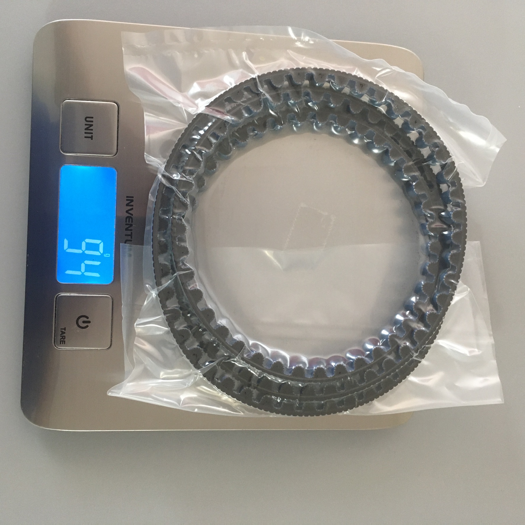

Een reserveriem weegt 94 gram. Vacuümverpakt door de slager of kaasboer is het een pakje dat simpel in de fietstas past. Bij mij gaat hij standaard mee als ik naar het buitenland ga.
Ik ben het met Bert eens, en neem daarom nauwelijks reserve-onderdelen mee. Zo’n riem hoort idd nog niet kapot te gaan, dus ik vind het niet noodzakelijk om zo’n ding in reserve mee te sjouwen, ook al weegt ie niks. Anders wordt het natuurlijk als blijkt dat die dingen niet de beloofde levensduur halen, of iig niet bij mij. Dan gaat er uiteraard voortaan een reserve mee.
1000 Watt? Geen idee hoeveel dat is. Maar ik schreef elders hierover:
het gebeurde trouwens op het moment dat ik vanuit stilstand een steil stuk moest nemen, en niet mocht omvallen vanwege verkeer, dus de kracht moet idd enorm zijn geweest ( want ook de hele combinatie fiets, berijder en bagage is niet heel licht te noemen).
Dat maakt een reservebelt aanzienlijk minder zwaar dan een ketting.

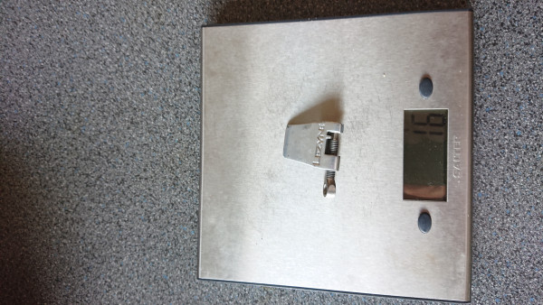

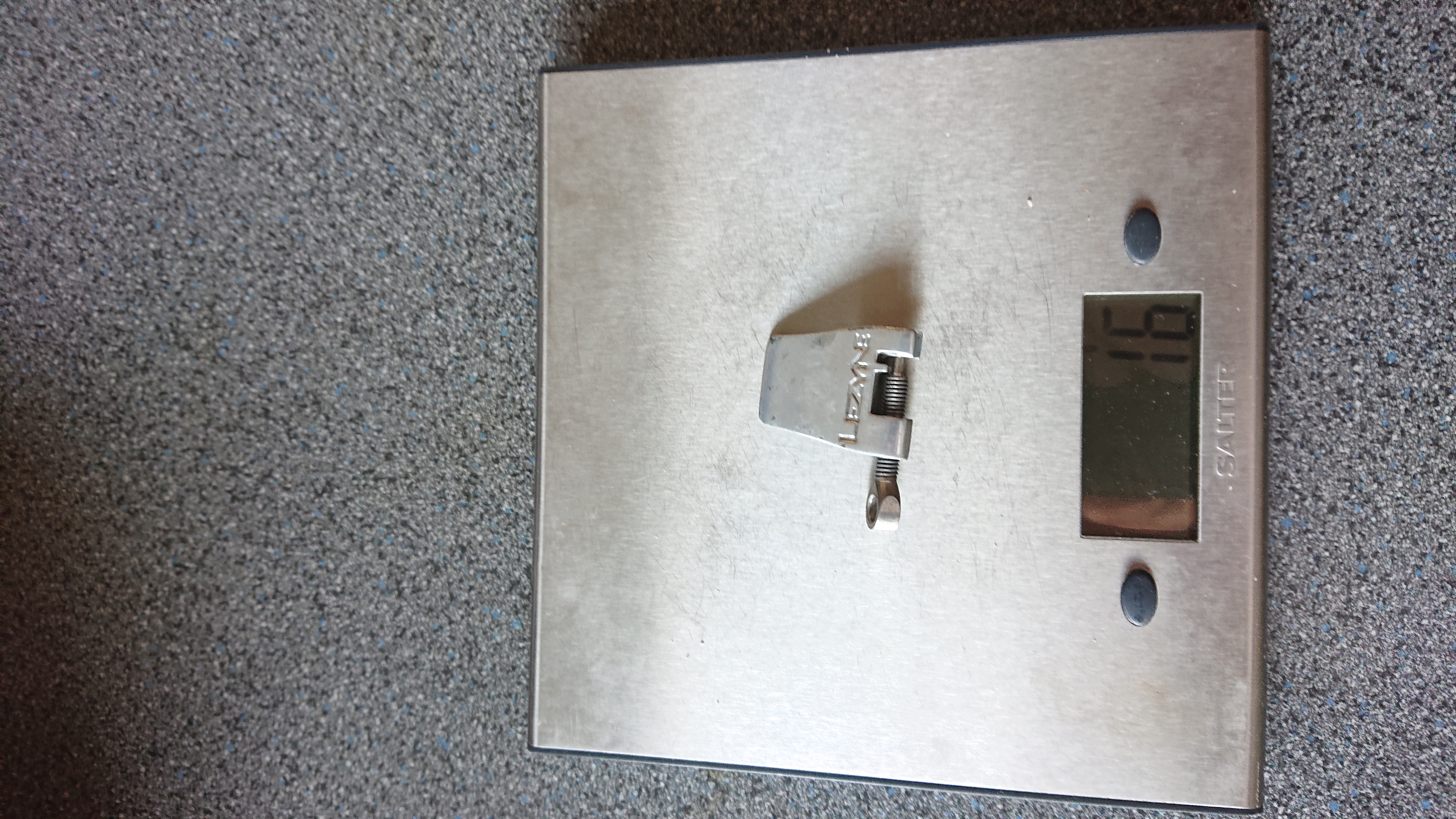

Maar heeft toch een kettingponsje van meer dan 94 gram bij zich.
Mijn kettingponsje weegt echt geen 95 gram.

Bert van Sprang schreef:
ma 10 aug, 2020 18:21
Die van mij 44 gram, en het kan vast lichter.
16 gram en het kan vast nog lichter.
