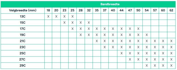

Ik heb al menige grote trektochten gemaakt. Ik rijd met banden 32 mm. Vorig jaar ben ik flink gevallen door in een groef te rijden. Ik wil nu dikkere banden monteren. De alu velg is echter nogal smal en er zijn geen gegevens meer op de velg te vinden. Hoe kan ik te weten komen welke dikkere banden op deze velg passen ?
Welke band past op welke velg?

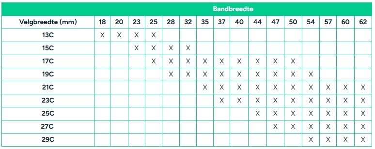

Op een velg van een fiets passen verschillende maten fietsbanden. Dit kan het wat verwarrend maken. Banden met een gelijke diameter- het tweede getal van de ETRTO-maat - zijn onderling uitwisselbaar op een velg met dezelfde diameter. Op een velg met een diameter van 622 millimeter past dus een band met de maat 28-622, 32-622 en 37-622. Je moet wel letten op de breedte van de velg. Een smalle band past niet op een brede velg en andersom. In het onderstaande tabel lees je af welke combinaties bandbreedte en velgbreedte (in millimeters) er allemal mogelijk zijn. Op de horizontale as staat de bandbreedte in millimeters en op de verticale as de velgbreedte in millimeters:
Gevonden op internet bikes.
Schwalbe zal vast ook wel zo'n tabel hebben.
De breedte van de velg wordt uitgedrukt in de breedte tussen de flanken aan de ***binnenkant*** van de velg. Vaak is er behalve een sticker, ook een gravering in de velg.
Ik heb op een van mijn fietsen met velgbreedte 13 lang gefietst met banden breedte 37. Als je de banden hard genoeg oppompt geeft dat geen problemen in de bochten.
