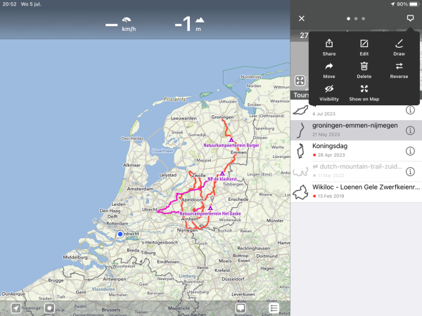

Ik doe dit met MapOut, je maakt een route, deze kun je daarna verzenden naar de Garmin App en daarna is het je Garmin synchroniseren
Klik op share en selecteer de Garmin App ( op iPhone )
