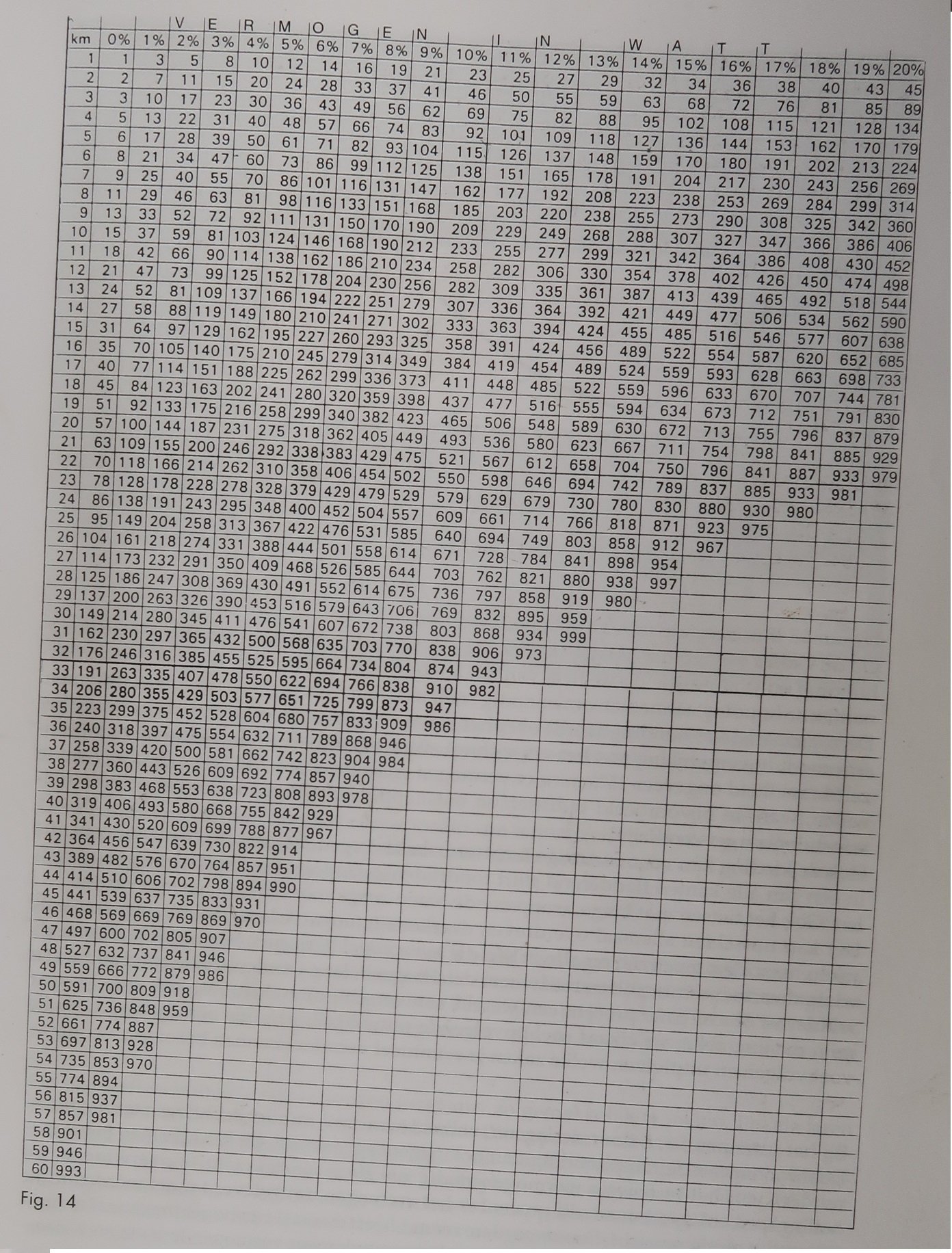

Ik kijk vaak op deze pagina. Moderne Training voor Wielrenners, derde druk 1998.
Renner 70 kg fiets 10 kg krijg je toch een aardig idee.
En deze site kan je ook leuk mee spelen wel even puzzelen.
Leuke tabel!
Realiseer je wel dat dit gaat om een aerodynamische en best lichte wielrenner, zonder bagage. Een meer alledaagse fietser, met een soepel rijdende fiets, komt bij 0% en 22 km/u meer op 100W uit dan op 70.
