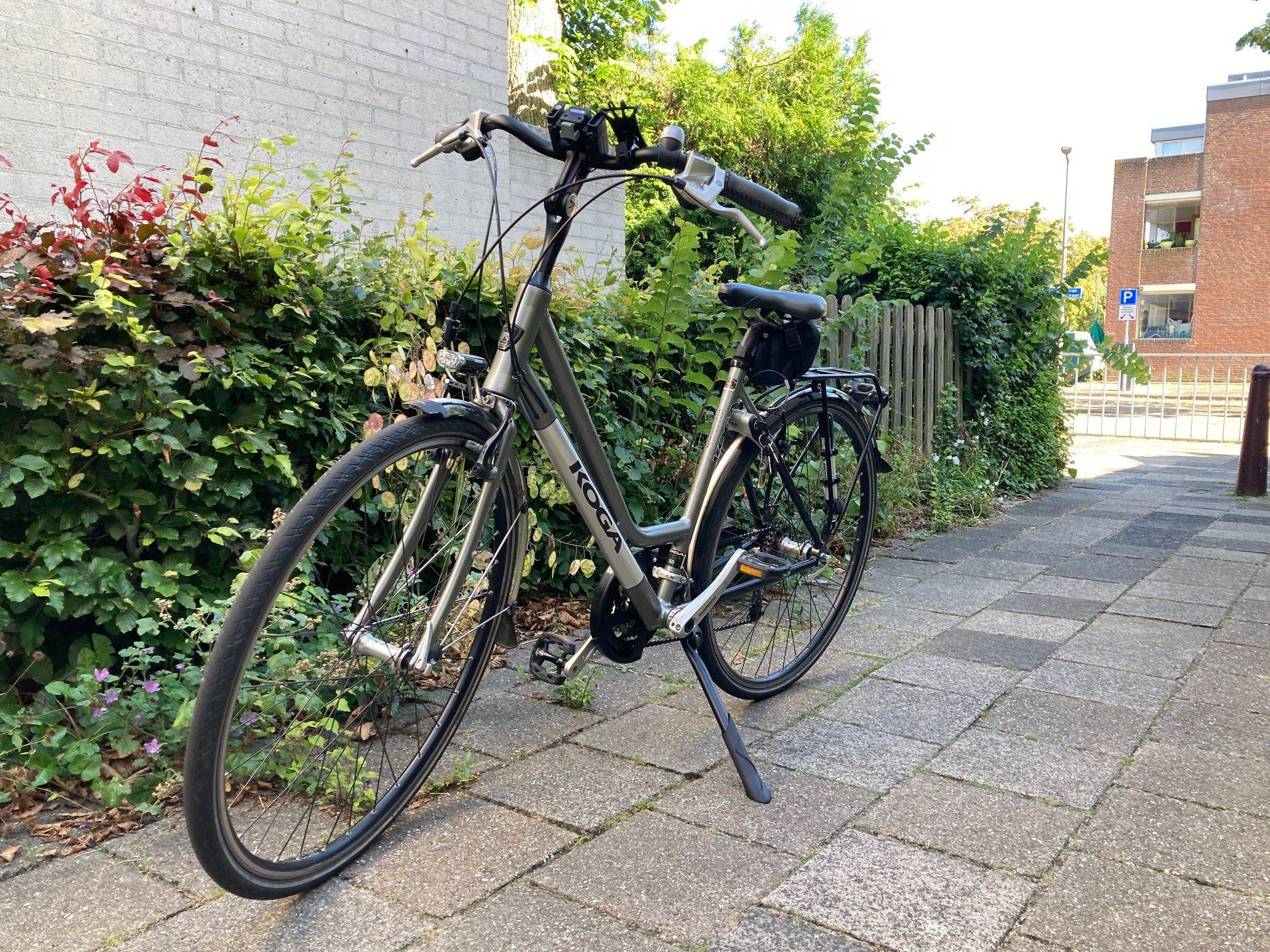

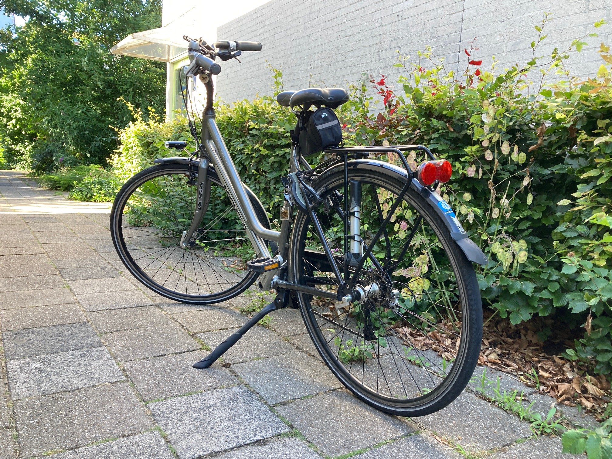

Sinds een paar weken heb ik een nieuwe tweedehands toerfiets (zie plaatjes). Ik wil in eerste instantie vier- tot zevendaagse trips maken langs B & B. In een ander onderwerp raadde Wim mij aan max 12 kg te bepakken in verband met het lichte gewicht van mijn fiets. Lijkt me een prima idee.

Lijkt me een keurige Koga, kun je een hoop plezier mee hebben. Zoals gezegd zou ik er niet heel veel bagage op laden door zeker licht te beginnen.

Die stuurtasdrager staat nu wel zo'n beetje op de poolster gericht. Ik zou hem laten zakken. Misschien kun je het stuur eerst wat lager draaien want het staat nu maximaal omhoog.
