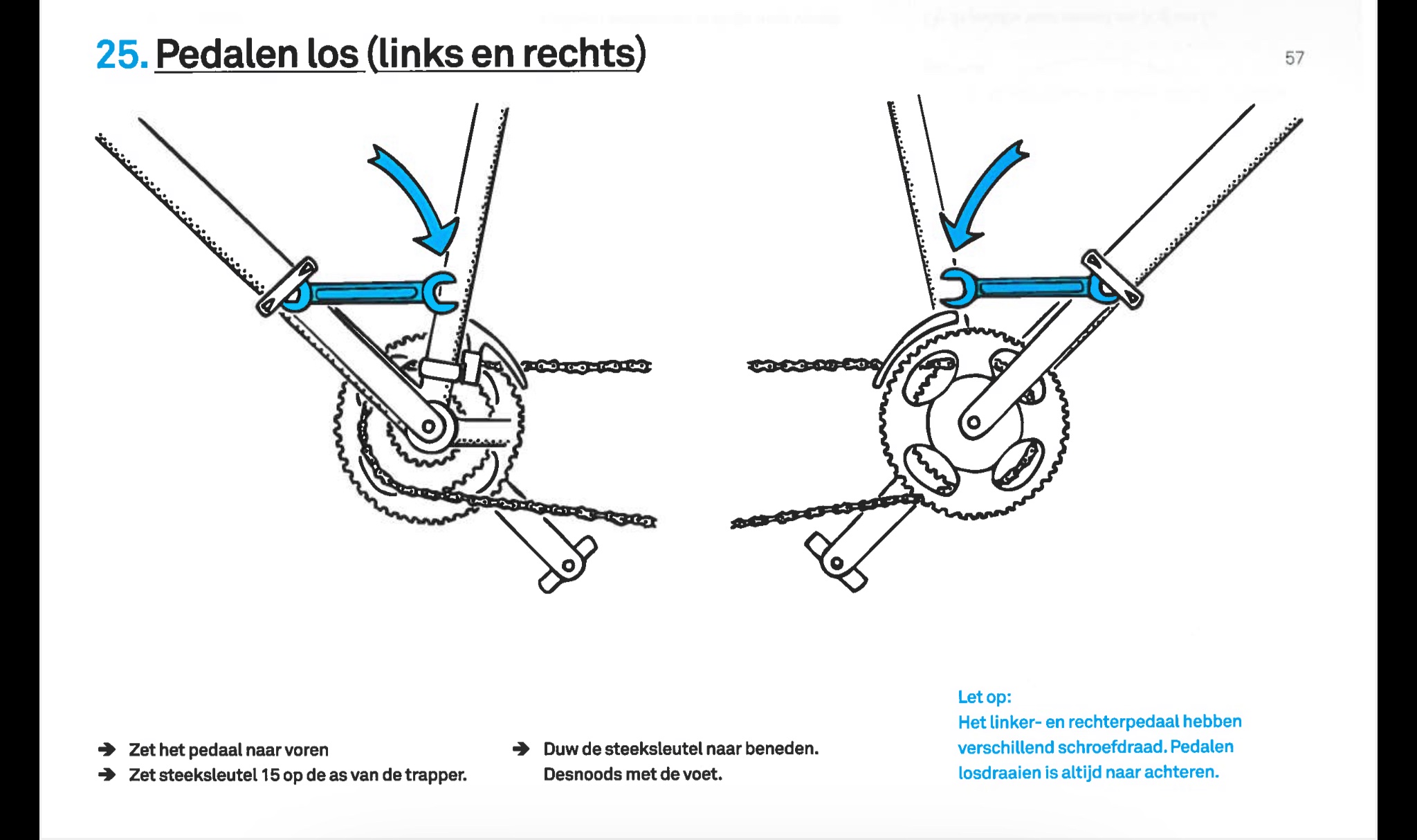

Pedalen losdraaien is altijd naar achteren.
Is het dan boven naar achteren of van onder naar achteren?
Ja, dit vraagt om een aanvulling: van boven. (je kunt imho ook beter kracht zetten van boven naar beneden).
Edit: plaatje uit een boekje uitgegeven door de Vakantiefietser in Amsterdam:
Ik heb trouwens trappers die alleen met een inbussleutel losgemaakt kunnen worden. Ik ervaar dat niet als “pech”.
Om nou de steekslutel precies boven de tandjes van het voorblad te houden op het moment van kracht zetten...?
Hou het nummer van de huisartsenpost bij de hand.
Eerst de ketting op het grootste blad leggen, en dan de rechterpedaal losschroeven volgens het plaatje, dat is niet zo gevaarlijk.
En een lange pedaalsleutel gebruiken, dan hoef je niet zoveel kracht te zetten.
Nou ja hoeveel mensen hebben een inbus zo lang als de gemiddelde steeksleutel 15 in huis. Zelfs deze kan te kort zijn. Je weet dat een pedaal behoorlijk vast kan zitten. Daarbij hoe zit het met het losdraaien van de trappers zie de plaatjes.
Ik maak ze minimaal één keer per jaar los. Één klap met een hamer op de inbussleutel voldoet dan.

WimB schreef:
za 19 aug, 2023 12:18
Daarbij hoe zit het met het losdraaien van de trappers pedalenzie de plaatjes.
Nog steeds hetzelfde als met een 15mm pedaalsleutel:
Vast is naar Voren.
Er Af is naar Achteren.
:wink:
