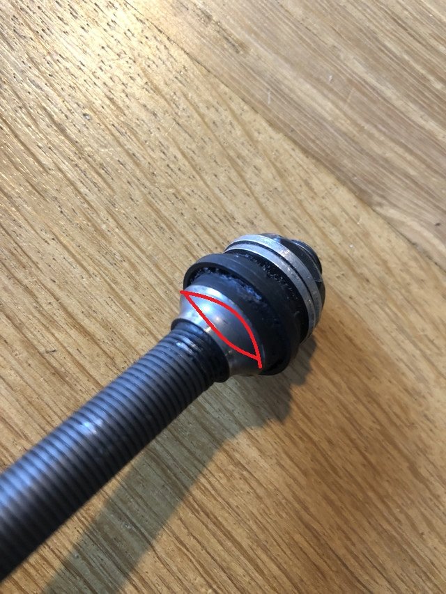

Hi mensen,
Deze zomer heb ik een flinke tocht van 2000 kilometer gemaakt op mijn tweedehands Koga uit 2014. Al vrij snel ontstond er speling op het wiel, waarvan ik de oorzaak nog steeds niet precies weet. De Duitse fietsenmaker onderweg gaf aan dat het nodig zou zijn om het complete achterwiel te vervangen omdat de lagers de naaf zouden hebben weggesleten.
Dus heb ik nu ik thuis ben maar eens de achternaaf van mijn Shimano Deore FH-T610 opengemaakt. Daar bleek al dat de seal ring aan de kant van de freewheelbody ontbrak, en telde ik slechts acht lagers in plaats van de negen die er zouden moeten zitten.
Wat mij echter verbaast is dat zowel de cups als de conussen nog relatief goede staat lijken te zijn. Ook de lokale fietsenmaker zei dat er wel een beetje slijtage te zien was, maar geen putjes of andere hele grove beschadigingen. Hoe zouden jullie dit beoordelen? Nieuw vet erin en gaan?
Alvast bedankt voor het meekijken!
Zet het wiel na deze foto's eens in elkaar met nieuw vet.
Als er slijtage is dan zal het niet lukken de lagers zo af te stellen dat het asje bij draaien steeds even veel dan wel geen speling heeft.
De slijtage zit vrijwel altijd in de conussen omdat die steeds aan dezelfde kant belast worden, tenzij je het wiel vaak uit de fiets haalt, dan komen de conussen steeds in een willekeurige posities terecht.
8 kogeltjes i.p.v. 9 is natuurlijk niet bevorderlijk.
Er kan ook een barst in de vrijloopbody zitten.
Vergeet niet ook nieuwe kogeltjes, alleen vet gaat hem niet worden. Maar verder ziet die er inderdaad nog prima uit.
Helemaal eens met @Peter.
Inderdaad Peter. We allemaal nieuwe kogeltjes, niet ééntje.
Ik ben benieuwd naar wat er uiteindelijk aan de hand bleek.
Ik twijfel. tweede plaatje lijkt een diagonale groef in de conus te zitten (kan ook lichtval zijn). Als dat het geval is zul je hem nooit perfect kunnen stellen zonder dat ie te los of te strak staat, en waarschijnlijk allebei om en om.
Kogels en vet erin en kijken wat ie doet..
Dat zie ik nu ook. Als dat hem is verbetert de situatie al heel veel, zoniet helemaal, met nieuwe conussen.
Als je geen conussen kunt krijgen koop je voor 25 euro een nieuwe naaf om aan de conussen te komen. Dan heb je als bonus een kogeltjes, afdichtingen, as, extra vrijloop en uitvalas.

Dit deel is toch zwaar versleten of vertekend de spiegeling van het metaal het beeld.
WimB schreef: Dit deel is toch zwaar versleten of vertekend de spiegeling van het metaal het beeld.
Dat idee had ik dus ook, er zitten geen putjes in maar er zit wel een randje wat voelbaar is met de nagel. Ook verkleuring van het metaal daar. Dit is de kant van de freewheelbody, en ook daarvan heb ik het idee dat deze versleten is, omdat er dus ook een lager ontbrak voor een onbekend aantal honderden kilometers.
Vandaar ook mijn verwarring dat de fietsenmaker zegt dat het OK is. Ik ga nog eens langs bij een andere.
Maar goede tip van Leon, zelfs als deze onderdelen versleten zijn is een volledig nieuwe naaf een hele goede oplossing! Thx!

Hier nog wat extra foto's van de cup & conus. Afbeelding

Ha, die conussen zijn inderdaad knetteringesleten. Die hoef je er niet meer proberen op te zetten.
De tweede remflank heeft ook wel wat meegemaakt, maar als je conussen en kogeltjes kunt krijgen of voor 25 euro een complete naaf dan kun je zeker nog een hele tijd verder.
Mijn fietsen maker heeft losse conussen, ook op internet wel te vinden.
