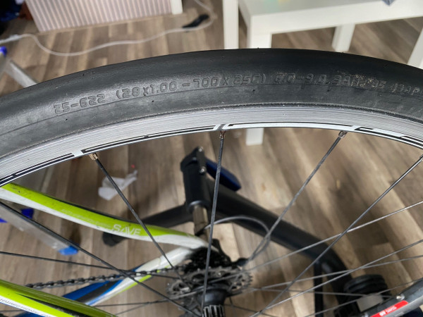

Hallo,
Ik heb sinds een week een racefiets en ik zie dat de bandjes er niet zo goed meer uit zien, nu zie ik dat tubeless banden op zitten.
ik heb hier helemaal geen verstand van, moet ik hierop weer tubeless banden zetten of kan ik er ook gewoon een binnen en buitenband op zetten?
Ik heb ook niet precies wat voor band erop moet, er staat op 25-622(28x1.00) 700x25C
Wil niet zeggen dat er geen binnenband in zit. Kan er, indien niet, wel gewoon in. Vervangen dus door 25-622 band, al zal 28-622 ook passen, indien vorken/remmen dat toelaten.

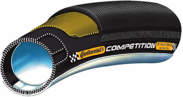

Tubular niet. Maar bestaat dat nog..?

Vroeger waren tubes van die banden als een soort binnenband met versterking en een loopvlak.
Ze werden vastgelijmd aan een speciale velg voor dat doel.
Onder tubeless wordt verstaan een band die net als bij een auto strak om de velg zit.
