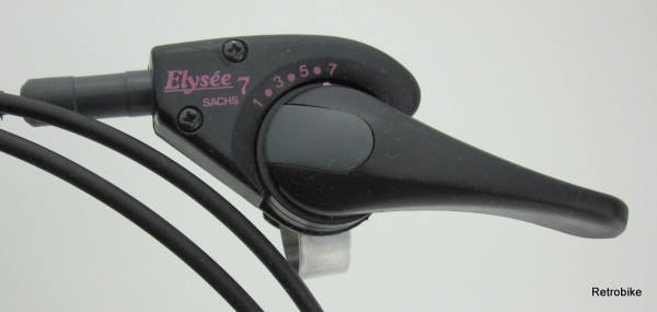

Onze zoon is afgelopen weekend gevallen met zijn oude Gazelle Tour de France. Hij had een vest op de bagagedrager; een mouw is tussen de spaken gekomen waardoor het achterwiel blokkeerde. Gelukkig heeft hij zelf alleen wat blauwe plekken opgelopen.
De fiets is wat lastiger. De shifter is afgebroken. Nieuw niet meer verkrijgbaar; gebruikt nauwelijks te vinden.
Zodoende de vraag: heeft iemand nog een Sachs Elysee shifter?
Eéntje voor 7 versnellingen zou perfect zijn, maar het mag ook een andere zijn. Het afdekkapje in nog onbeschadigd. Dat kan overgezet worden naar een "donorshifter" met een ander aantal versnellingen omdat bij dit type schakeling de indexering in de derailleur verwerkt zit.
idee: 7 of 8 speed shimano of sunrace of soortgelijk shifter en idem achterderailleur. Mix is mogelijk.
Dat zou inderdaad passen. In mijn doos met oude fietsonderdelen vond ik een Deore XT 7 speed duimshifter en een Deore achterderailleur. Daarmee is de fiets te repareren.
Punt is alleen dat de Gazelle dan van een 100% originele fiets uit 1992 naar een omgebouwd exemplaar gaat. Iets wat mijn zoon liever niet wil.

Die schifter hoort bij een zogenaamde positron derraleur.
Deze werkt met een stugge binnenkabel die zowel kan trekken als kan duwen.
Alleen zo’n kabel kost al een kapitaaltje.
Allemaal moeilijk te vinden zowel kabel als shifter. Etc.

Dank voor de reacties.
We hebben in de tussentijd nog een Sachs shifter voor 7 versnellingen weten te bemachtigen.
Voorlopig is ons probleem opgelost.
Ik heb intussen nog twee andere 7 speed shifters in mijn voorraaddoos gelegd: een Suntour en een Shimano. Ombouw naar een ander schakelsysteem is een toekomstige optie.
