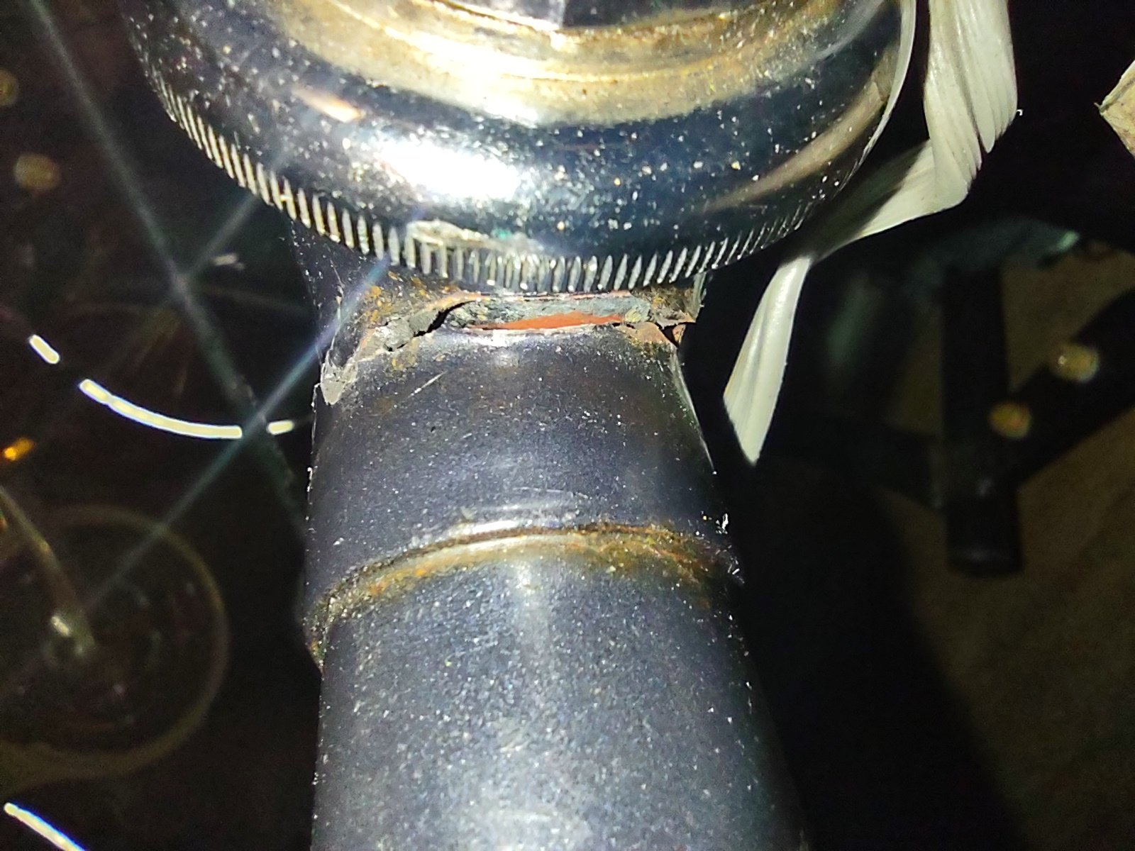

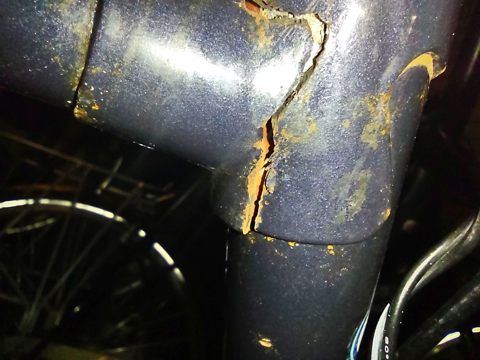

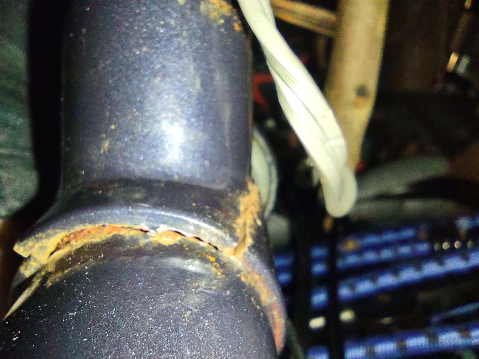

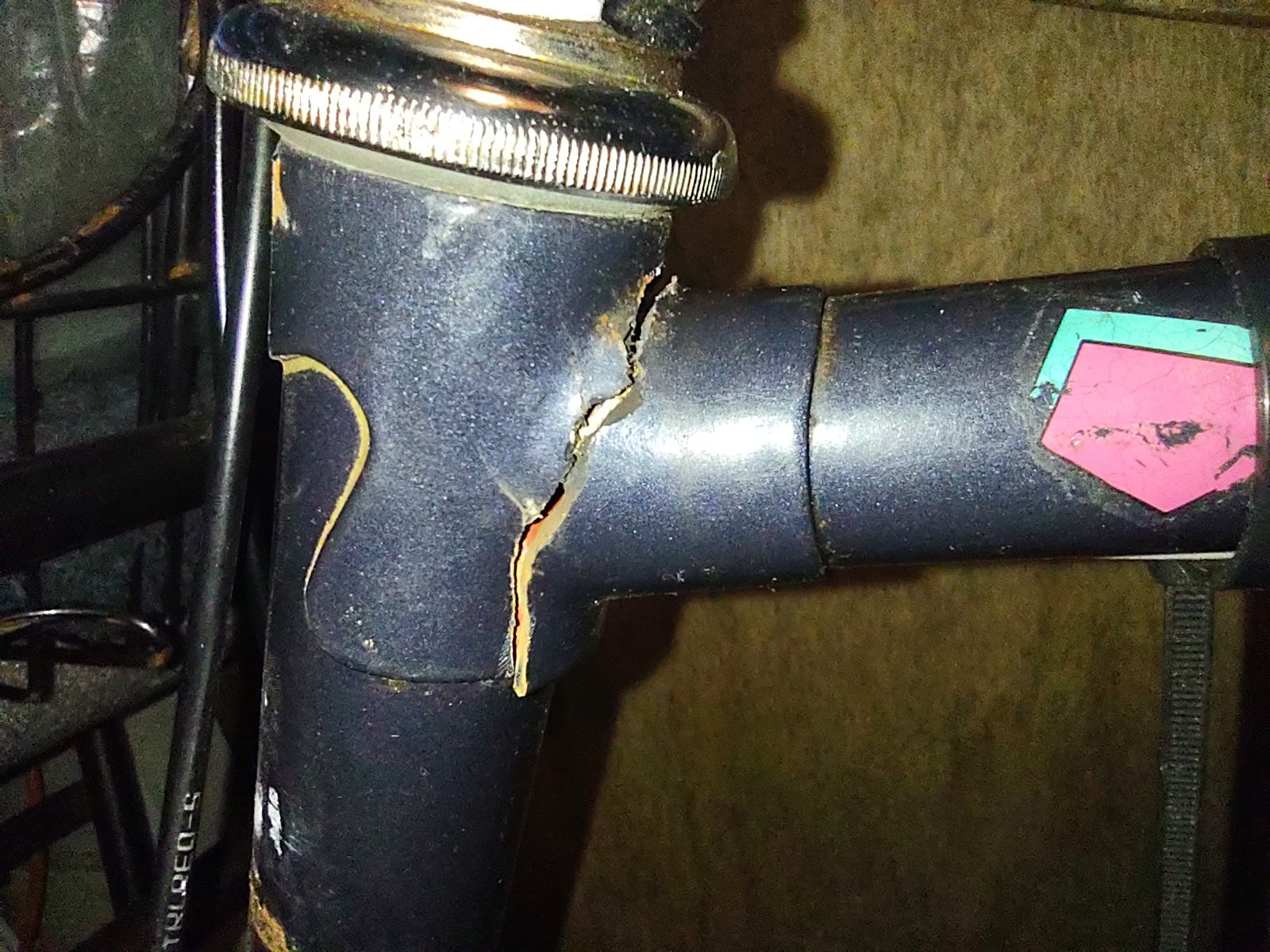

Hierbij foto's van links, boven, rechts en onder.
Wat me pas later opviel toen ik ze bestudeerde is dat er links, rechts en onder een oxidelaagje is te zien. Blijkbaar is het daar al langer geleden losgescheurd. Als laatste zal de bovenzijde het begeven hebben want daar is het metaal nog blank.
Tevens valt me op dat de lug onder los zit van de balhoofdbuis. Ik meen te begrijpen dat die lugs hardgesoldeerd zijn. Heeft die soldeerlaag dan losgelaten of zou dat hardsoldeer niet overal naartoe zijn gevloeid tijdens fabricage? Ik heb zelf ook lang geleden wel eens hardgesoldeerd met een apparaat met gastankje dat ook katalytisch zuurstof produceerde uit flink hoog geconcentreerd waterstofperoxide (ik meen 35%). Dat moest net als zachtsoldeer voldoende vloeien. Had ik ook speciaal fluxmiddel voor als ik het me goed herinner.
Ik heb ondertussen contact gehad met een paar bedrijven dichter in de buurt die het wel willen lassen. Een gespecialiseerd lasbedrijf dat iets verder weg zit en zegt wel vaker fietsen te repareren en een autobedrijf met schadeherstel afdeling waarvan de man zei dat hij het ook wel verwachtte te kunnen lassen. Het is op zich geen heel moeilijke klus voor iemand met wat ruimere ervaring lijkt me. Een MIG apparaat en voldoende ervaring met vergelijkbare materiaaldikten zou voldoende moeten zijn lijkt me. Ik weet niet of fietsframes met een bepaald soort staal worden gemaakt dat ook wat specifiekere las-eisen heeft. Anders dan gangbaar auto-staal?
Nog nuttige observaties of tips? Zou het mogelijk zijn om het losgelaten lugdeel eerst weer met hardsoldeer aan het balhoofd vast te solderen en daarna de scheur lassen of zal dat niet doenlijk zijn? Of niet echt zinvol? Dan moet het (ook) daaronder blank gemaakt kunnen worden neem ik aan. Ik weet niet of de delen voldoende (zijdelings?) uit elkaar zullen kunnen worden gehaald daarvoor zonder verdere schade aan te richten.
Ik vroeg me ook af of het zinvol zou kunnen zijn om er een extra versteviging overheen te lassen. Boeit me niet als dat er anders uitziet. Lakken doe ik denk ik ook niet voor het mooi maar puur tegen roesten. Desnoods gewoon met kwastje. Mooi genoeg. Wie gaat er naar staan kijken? Ik niet. Dat autoschadebedrijf zal natuurlijk ook wel lak hebben. Klein restje is genoeg. Desnoods andere kleur. Met goudkleurige lak noem ik het gewoon Kentsugi, of op zijn minst Wabi-Sabi. Van die fraaie Japanse concepten. Lekker artistiek. :wink:

ik ben qua lassen en hardsolderen verre van deskundig, maar dit frame (je beschrijft (denk ik) goed wat je ziet) is inderdaad al langer niet goed qua soldeerwerk.
de vlakken die je/men last of hardsoldeert moeten schoon en dus ook roestvrij zijn.
ik zou aan dit frame geen geld meer besteden, maar wat ik zelf 'gratis' kan vanuit hobby zou ik proberen.
(ik denk aan schuren en vijlen, ontvetten, flux er op, spanband om frame om alles aan te laten sluiten, dan met brander en zilver of messing(legering) hardsolderen en dan kijken hoe lang het houdt :D )
ik ben nieuwsgierig naar het vervolg! leuk project!
Al je voortanden je iets waard zijn, zou ik op dit frame geen meter meer fietsen....
