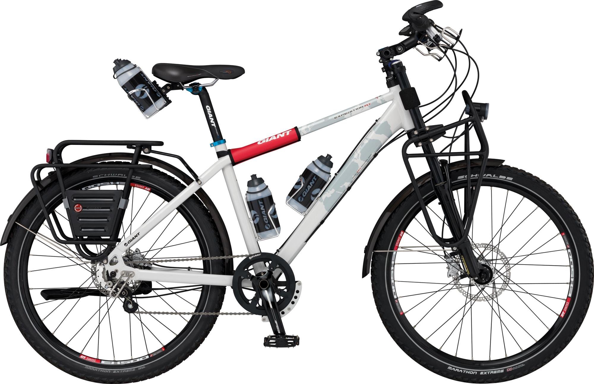

Kan aan mij liggen, maar ik krijg altijd een beetje een Giant Expedition AT1 vibe bij de nieuwe Koga WT.
