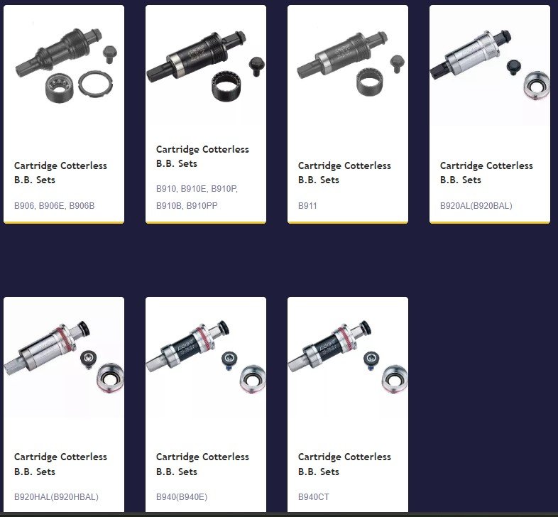

Neco heeft redelijk uitgebreid programma vierkante trapassen.
DaVinci schreef:
vr 03 nov, 2023 10:02
Zijn er cartridge trapassen met stalen cups? Ik heb er nog geen gezien.
Ja, "vroeger" was ook de linkercup van alle shimanomodellen AFAIK van staal. De body, dus ook de rechtercup, is (was) ook bij de goedkope BB-UN26 e.d. van staal.
Ik denk niet dat ik ooit een aluminium BB-UNxx heb gezien.
Je hebt wel BB-UN's verschillende soorten staal: zwart en zilverkleurig.
Over de kunststof linkercups wordt wel geklaagd, maar ik heb er nooit problemen mee gehad.
Neco trapassen met zilverkleurig huis en zilverkleurige cups: prima spul!
