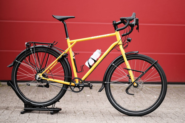

Avaghon X29 met dropbar:
Storm schreef:
vr 12 jan, 2024 15:58
Mooi!
maar dat lijkt me wel meer randonneur dan gravel/sportief ipv "Meer gravel/sportief dan randonneur" zoals TS zoekt.
Mooi!
en nu met carbon vork en zonder spatborden, standaard, drager 2x, verlichting, slot, petfleshouder en reflectiestrepen? :wink:
Zoals deze zie ik:
Dat wordt wel wat ja! Vraag me wel af hoeveel deze setup kost met rohloff, ik denk dat je dan ook aardig richting santos tarieven gaat (nieuwprijs?) Mocht deze tweedehands te verkrijgen zijn, ben ik zeer geinteresseerd :)
@ Leon: 60 tw was de wens, maar als ik doorga op jouw post (alkround met 55), is dit wel iets wat zou kunnen, maar dan wel met rohloff?. Niet veel lichter dan Santos CL denk ik?
