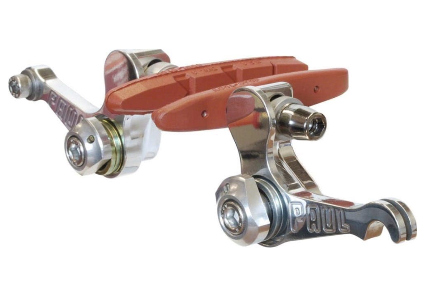

Heb mooie PAUL cantylever remmen op m'n fiets, BlackSmith 650B
Maar ze remmen erg sponsachtig.
Bij droog weer geen probleem maar als het nat is kan ik de remmen niet stevig genoeg inknijpen.

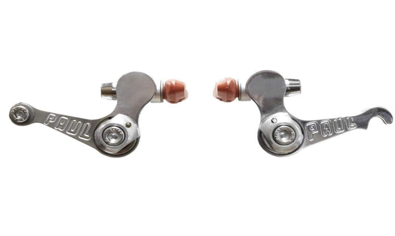

Mooi spul zeg. Welk type Paul heb je?

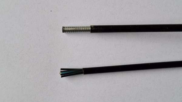

Omdat indexkabel niet sterk genoeg is
Daarom bestaan er dus compressievrije rembuitenkabels die én vezels inde lengterichting bevatten voor stijfheid, én daaromheen gedraaide vezels voor sterkte (om te zorgen dat de lengtevezels niet uit elkaar splijten onder compressie)

Maar het probleem is al opgelost. Is even kijken wat compressievrije rembuitenkabels voorstelt. Anders over op hydraulisch ik in ieder geval niet meer.
