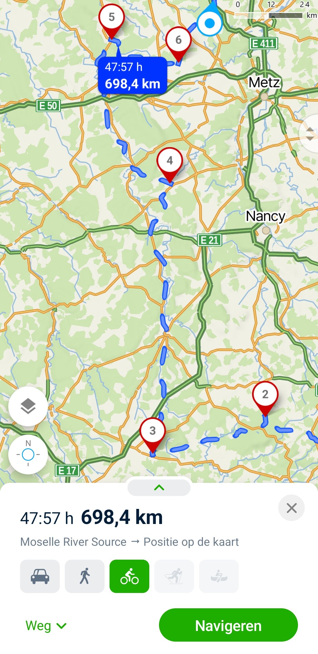

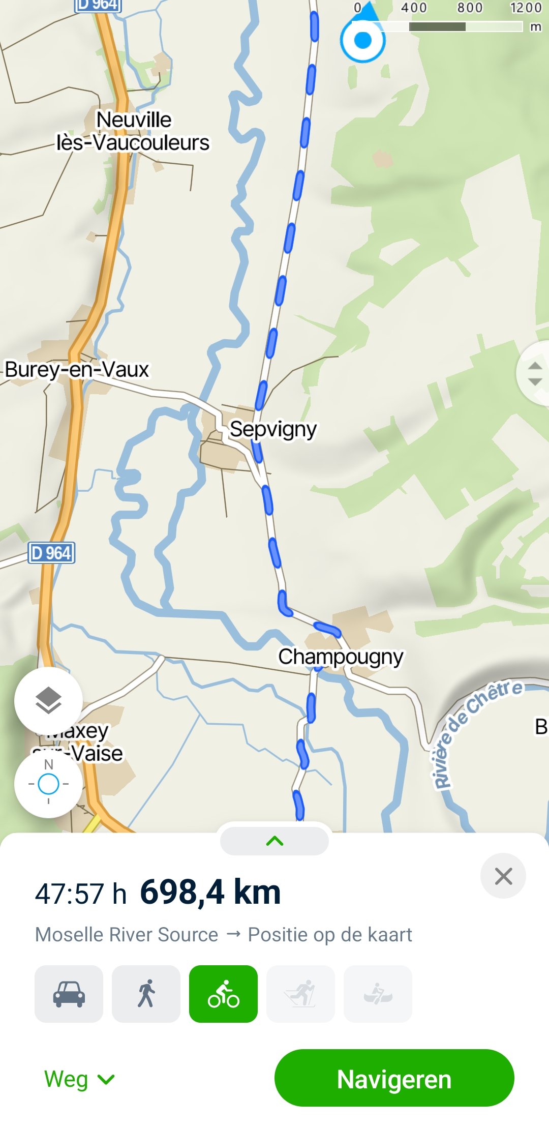

Laad de route ook op je telefoon in organic maps of in mapy.cz
Beiden brengen je zonder problemen terug naar je route.
