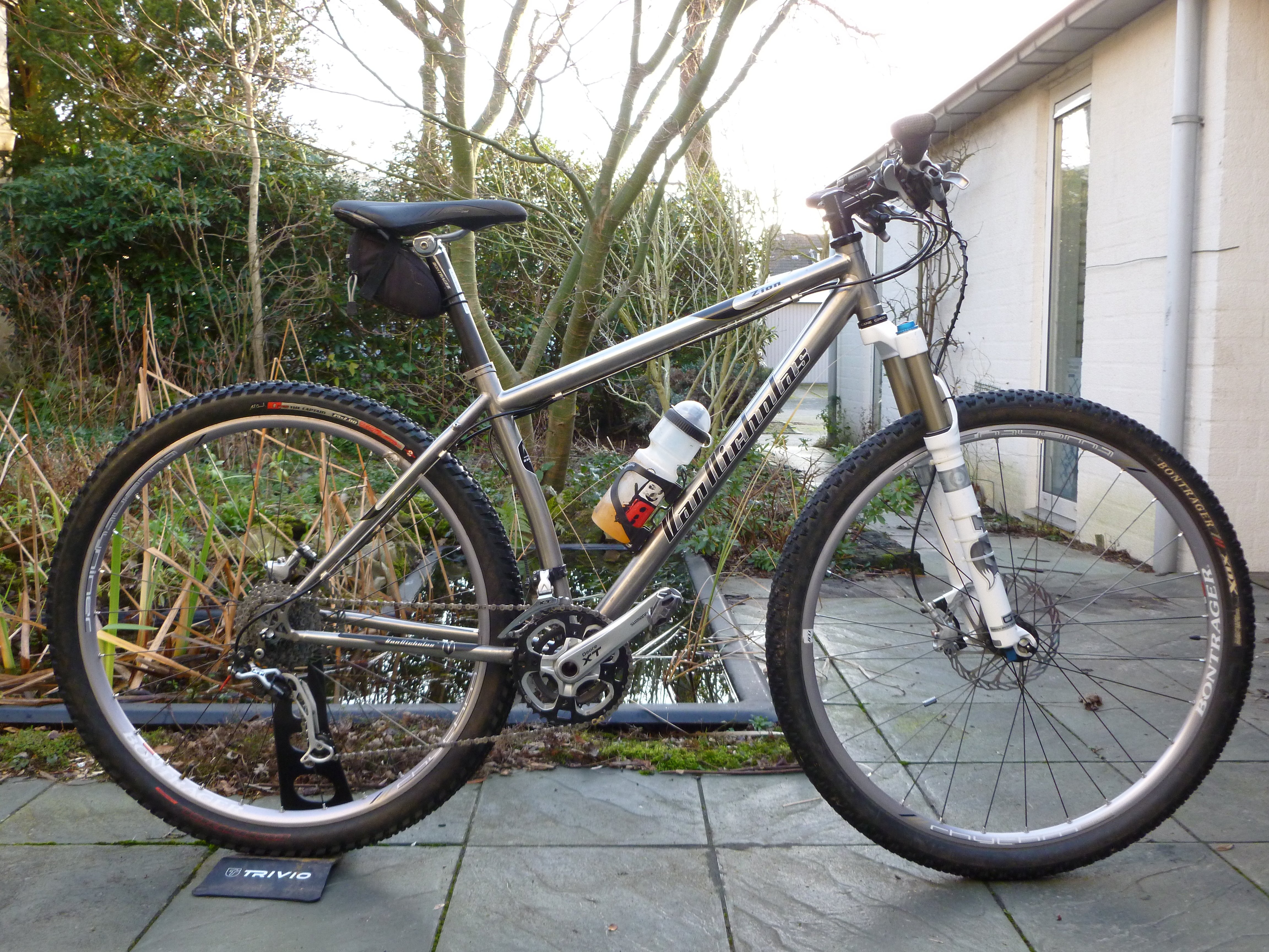

Ik reis zelf met een Van Nicholas Zion (2011), met een geveerde voorvork. Het frame lijkt wel wat op dat van de Nootau, o.a. die geknikte zadelbuis. Naarmate ik minder op slechte dirt roads ben gaan fietsen, zou een Ti-frame met vaste voorvork meer in aanmerking komen. De bevestigingsogen voor de achterdrager van de Zion zitten vervelend dicht bij die van de schijfrem en bij de uitvalnaaf. Bij de Nootau liggen die gelukkig veel verder weg. Steekassen, die de Zion niet heeft, lijken me ook een voordeel wat betreft stijfheid en voor het beter positioneren van de remschijf.
Voor mij geen Rohloff en geen riem.
