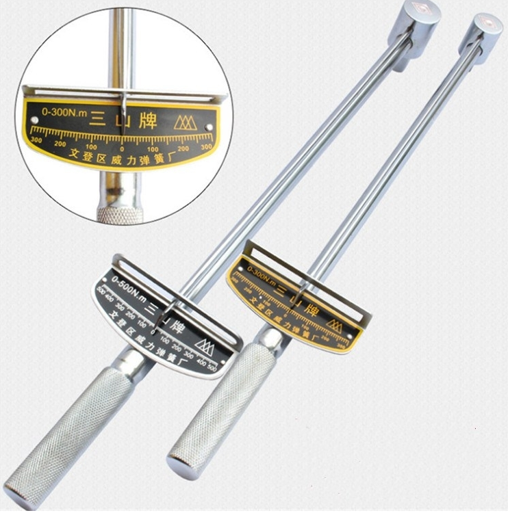

ik heb bij een ouder type momentsleutel een duidelijker/meer herkenbaar beeld van 'kracht maal arm'. kracht in de draaiing, op het handvat. en de stang is de arm.
(bron: www.i-mania.nl/)
sommige automobilisten kennen de momentsleutel van het aanhalen van de wielbouten bij de Kwikfit. en dan niet thuisgeven als Kwikfit als na een straat je stuur begint te slaan en het voorwiel loskomt (je kijkt mee en hoort de momentsleutel klikken/knikken, maar ziet niet de ingestelde waarde van de momentsleutel...). "U stond er toch bij toen wij het goed deden?!". mijn ervaring met zo'n firma en de momentsleutel.
