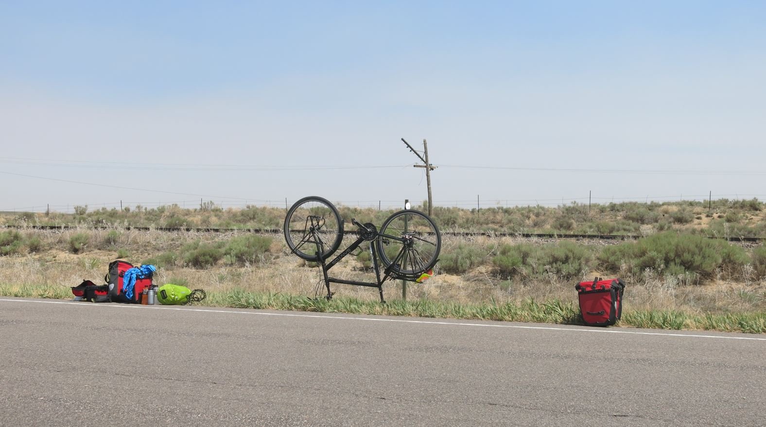

Hang hem in een boom aan een stevige tak :)

Met een touwtje aan de brandkraan.

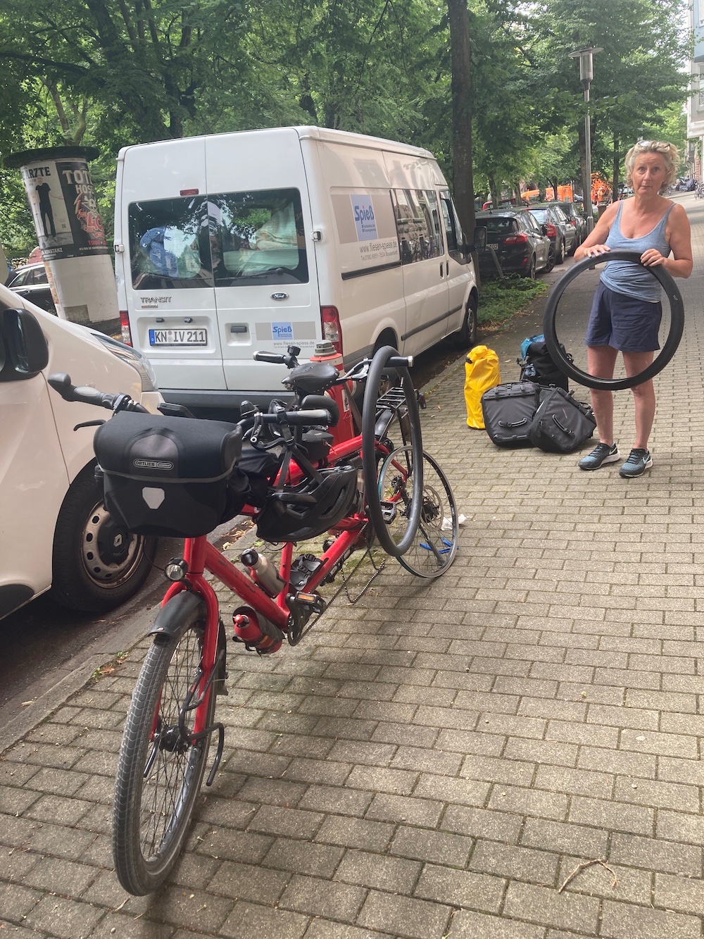

zo, met rechts twee tassen als "gevaren driehoek"
Zo dus
Wielen verwisselen in een ligfiets is inderdaad echt [term niet weergegeven], en dan heb je nog geen schijfremmen.
