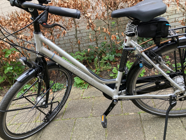

Ik ben op zoek naar twee goede, betaalbare bidonhouders voor op mijn Koga Signature.
Er zitten geen bevestigingsgaatjes in het frame, dus ik heb iets nodig dat er met tieraps of i.d. op gemonteerd kan worden. Vorig jaar heb ik iets gehaald, dat drie maanden mee is gegaan (voor mijn lichtere Traveler Light), toen was het stuk. Ik zoek dus wat beters.

Ik ben er ook wel benieuwd naar wat voor frame dat is. Een lage-instap misschien?

Alu frame gok ik. Wand 1mm dik, misschien 1,5mm? Misschien beter niet de boor erin. Dan liever water vanuit een bidonhouder aan het stuur, achter het zadel, in een tas, food pouch.

Frame is inderdaad lage instap. Bouwjaar zou 2009 moeten zijn, volgens het framenummer.

Ik heb inderdaad een lage instap. Volgens Koga-framenummering is de fiets van 2009.

Als het dan iets wordt dat er omeen gaat is het dus bepalend of dat past en of dat houdt. Als de buis ter plaatse in één richting dunner wordt, wordt het lastig want dat kan een spanband wegglijden. Heb je een foto van de fiets? Dan kunnen we meedenken.
Misschien is het beter iets op de zitbuis te monteren.

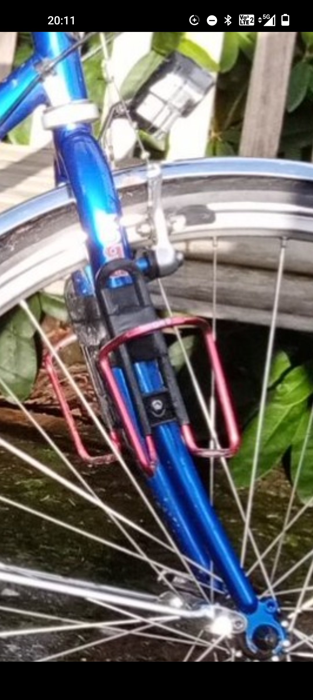

Een ideetje:
Op de voorvork heb je aan elke zijde een nok voor een lowrider.
Gebruik die voor het onderste gat van een bidonhouder en tiewraps en isolatietape voor de bovenzijde.
Door die ene bout is er geen gevaar dat de houder gaat draaien en in je wiel zou komen. Kan daardoor ook niet naar beneden zakken.
De tiewraps en isolatie tape worden dus eigenlijk weinig belast.
Houden gewoon de bovenkant tegen de vork.
Al rijdend wel moeilijk om te drinken maar je hebt nu toch al twee drinkbussen mee.
