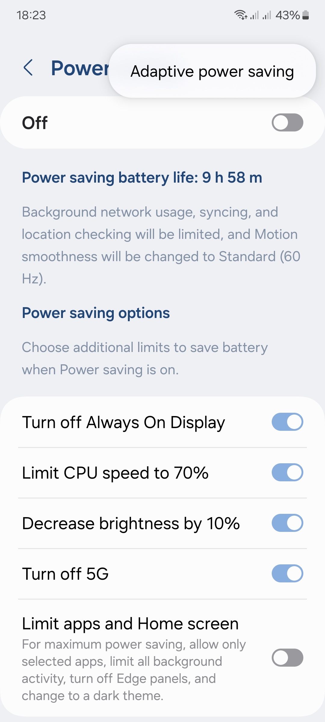

Verder lijkt het er op dat met name 70% CPU GPS uitzet. Adaptive power saving schijnt niet goed te werken met navigatie apps omdat je die te onregelmatig daarvoor gebruikt.
Dus ik denk flight modus aan, power saving aan en dan GPS Locker starten en dan zou navigatie GPS moeten kunnen blijven vinden.
