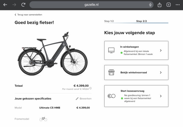

Na uitgebreid testen (daarbij steeds de zitpositie wat aangepast) en het inwinnen van advies, zijn we gegaan voor de Cube Kathmandu Hybrid.
We hebben andere fietsen geprobeerd, waarbij ook wat duurdere, zoals van Kalkhoff. Die voelde wel nog wat degelijker aan, maar het stuurgedrag van de Kathmandu vonden we veel fijner (agiler, levendiger) en omdat wij bijvoorbeeld ook nog wel eens in bijvoorbeeld een Frans stadje lekker door allerlei kleine steegjes en straatjes "crossen" voelt dat voor ons veel fijner.

Ik zou voor de Gazelle Ultimate gaan. Mooi afgewerkte complete fiets met een uitstekende accu én top technische-ondersteuning als je het nodig hebt. De trapondersteuning is met de Bosch app in te stellen. Eventueel aan laag model voor de toekomst.
https://www.gazelle.nl/ultimate-c5-hmb? ... &summary=1
