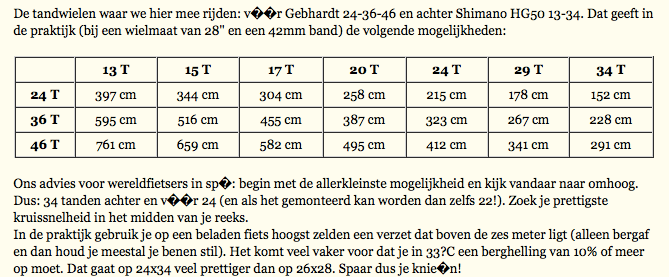

ik vind 7-speed niet te gedateerd met wat het aan versnellingen (verzetten) biedt, bijvoorbeeld 'Dick en Els' kwamen er heel ver mee:
13-34 in 7-speed vind ik niet zo snel. je koopt wel zo een cassette van 12-32.
